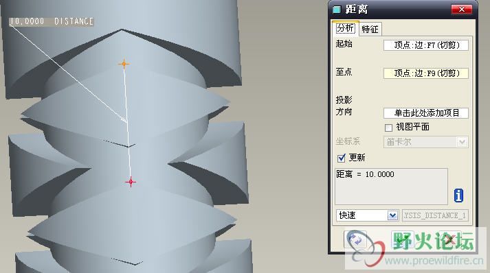

如下图,在论坛上面找的,觉得很奇怪,到底是怎么画出来的?   不知道哪位高手,愿意高知小弟操作步骤。

沿曲线阵列吧。

左右螺旋扫描 OIK

在同一平面的正反面,进行两组左右旋螺纹切槽得到的!

好像是两个螺旋扫描吧··交叉的 ·
