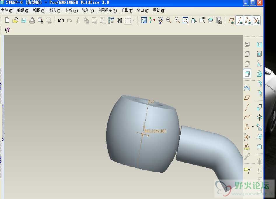

发表于 2009-3-7 18:48 | 显示全部楼层 |阅读模式
我 是新手.想问下 大家如何 使图中的相接处 接 顺

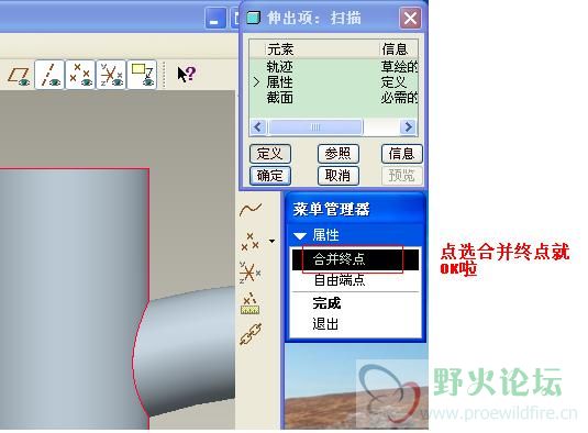

呵呵,这是简单的扫描而不是可变剖面扫描,可变剖面扫描做出来的东西都非常好看,像苦瓜、元宝、田螺之类的(论坛里有PRT文件)。
你只要在扫描的时候选合并终点就可以了。图片更容易看懂。
