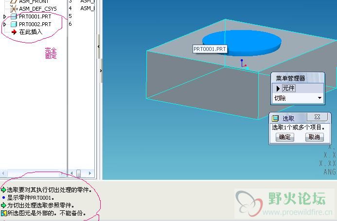

[上次提出的不太直观,还是清高手看看是什么问题,详图看附件。

我很郁闷,我按詹友刚书中的例子做的切除,也可以做出(他的光盘中的例子)等我自己在画的两个零件在装配完后在切除就出现上诉情况,是否我的设置有问题,还是别的问题,我装配后也注意到完全约束了,而且也是实体。不过谢谢你的回复,期待有人帮忙

我大概做了下,没问题啊,是不是还是约束问题?
要不lz把prt和asm打包传上来吧,帮你分析分析,虽然我是今天才学会的,但是也走了不少弯路,或许能帮到你

看到了你的文件,是prt0001,就是那个方块的参照设置错误。
打开prt0001文件,选择编辑->设置->参照控制,选择全部就ok了。这时候你可以看到,装配的asm0001文件,两个零件的相对位置会发生变化,并且再生会失败,重新定义prt0002零件的约束,就能切除了。

太感谢你了,我按照你说的做了,一切都ok了,我原先在组件里设置过参照控制但是不对,还是你的帮助解决了,谢谢
