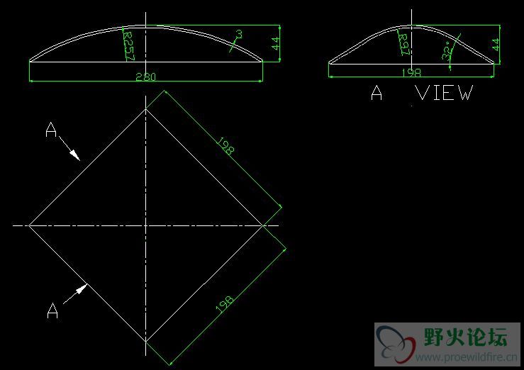

请高手帮忙把下面的图纸画成3D的,并截几个3D视图,保存为PRO/E 2001档,衷心谢谢!

貌似有尺寸多出来了。
还有就这几个图曲面是表示不清楚的。
边界是相切还是相交?楼主要说清楚啊

  看似简单,但画起来就不行了,那些尺寸感觉有点冲突,要不然就是可能还有一些尺寸吧,底部是要倒R角的吧,R是多少,如果没有R,好似保证不了你图中的尺寸,有空画一下吧,我水平有限,希望高手指点一下。

楼主最好把尺寸从新弄一下,你的视图以及尺寸无法清晰地表示你的曲面。

图上的一些尺寸只精确到了1,应该会有小数点的,这样就导致了一些尺寸有冲突,
楼主最好是能够重设一下2D 的尺寸。

尺寸有冲突!
