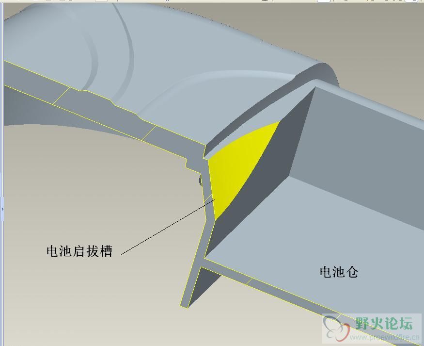

如图是mobile(不能写中文呢,被系统认为不良信息了,此J非彼J)的“电池仓”和“电池启拔槽”,这在mobile设计中是必不可少的。之前在SW中我用“压凹”命令可以轻松实现这样的特征,PROE里面好像挺麻烦,我设计时先用曲面去切,再补。
不知道大家可有高招,这里抛砖引玉了。

直接一个扫描切实体就OK啦,一步到位!

没看懂楼上的意思,可否画个图来看看,谢谢

上面的意思是说 扫描切除实体 命令吗,对于上侧是可以,但是对于内侧凹凸特征呢,难道用扫面增加特征,麻烦了吧?

我是用bend 做的,sweep 切割时有一小块没切掉,因为截面要垂直于扫描线

倒是可以在抽壳之前用SWEEP扫描切除,然后抽壳的话就没有问题,这样内表面自动成型。
