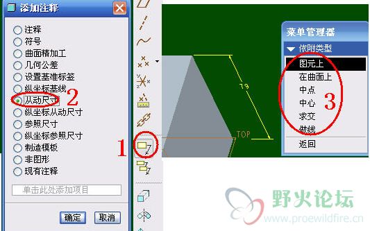

我在论坛里下了个在三D模型上标注尺寸的视频(http://www.proewildfire.cn/forum ... hlight=%B1%EA%D7%A2),我打开任意一个PRT文件,按视频里的做法点“编辑”-“设置”,可我跳出老的菜单管理器里没有“尺寸”这项,和视频里的比起来还少了一些菜单,如图。请问这是怎么回事?

4.0用注释,如下图 具体注释使用可在工程图版块找,我记得工程图版主有很不错的关于注释的帖子 [ 本帖最后由 sgjunfeng 于 2009-2-23 20:47 编辑 ]

4.0用注释,如下图

用图示按钮中的从动尺寸命令来标注就行了 未命名.rar (82.41 KB, 下载次数: 44)
图太大,传不上,压缩了下

谢谢两位的帮忙,这两天论坛进不了,今天终于知道了
