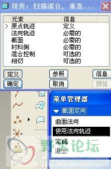

截图00.jpg 截图01.jpg 截图02.jpg 不是啊
在2.0中,我选垂直于轨迹,然后选择一条轨迹后,有一个使用法向轨迹,然后我可以再草绘或者选取另一条轨迹了,,,但是在3.0里我怎么找也找不到啊,
谁帮我看看啊

插入,扫描混合,然后在左下方的操控板上打开 参照 选项卡,在上面看 剖面控制下面的下拉框

我试过了
好象在3.0里只可以先画好2条轨迹线吧,

是啊~~我也遇到这个问题~~插入,扫描混合,然后在左下方的操控板上打开 参照 选项卡 剖面控制下面的下拉框里只有个恒定法向,3.0怎么不会弹出菜单呢?
