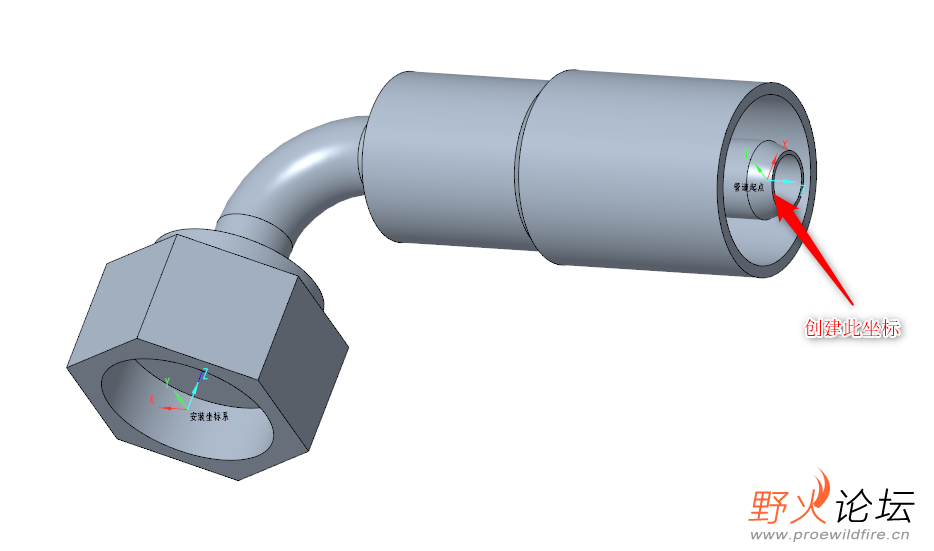

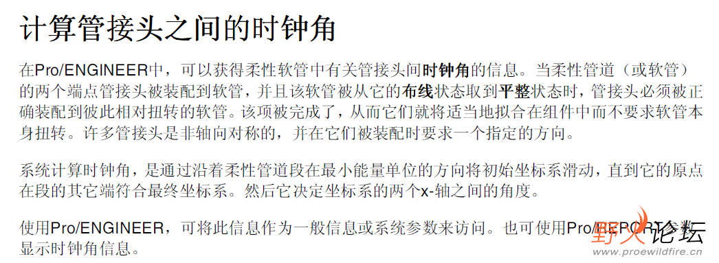

大家好,之前有坛友询问如何平整软管,目的是获取软管两端弯接头之间的空间夹角。若软管两端都是弯接头,该参数是必须提供的,否则软管无法加工。其实 Creo 管道模块在设计之初就已经考虑了这一需求,官方文档中也有相关说明。
下面介绍一下如何获取这个空间夹角。
第一步:创建坐标系
在软管接头的管道连接处创建一个坐标系,如下图所示。创建软管管线时,也必须以该坐标系作为起点和终点。

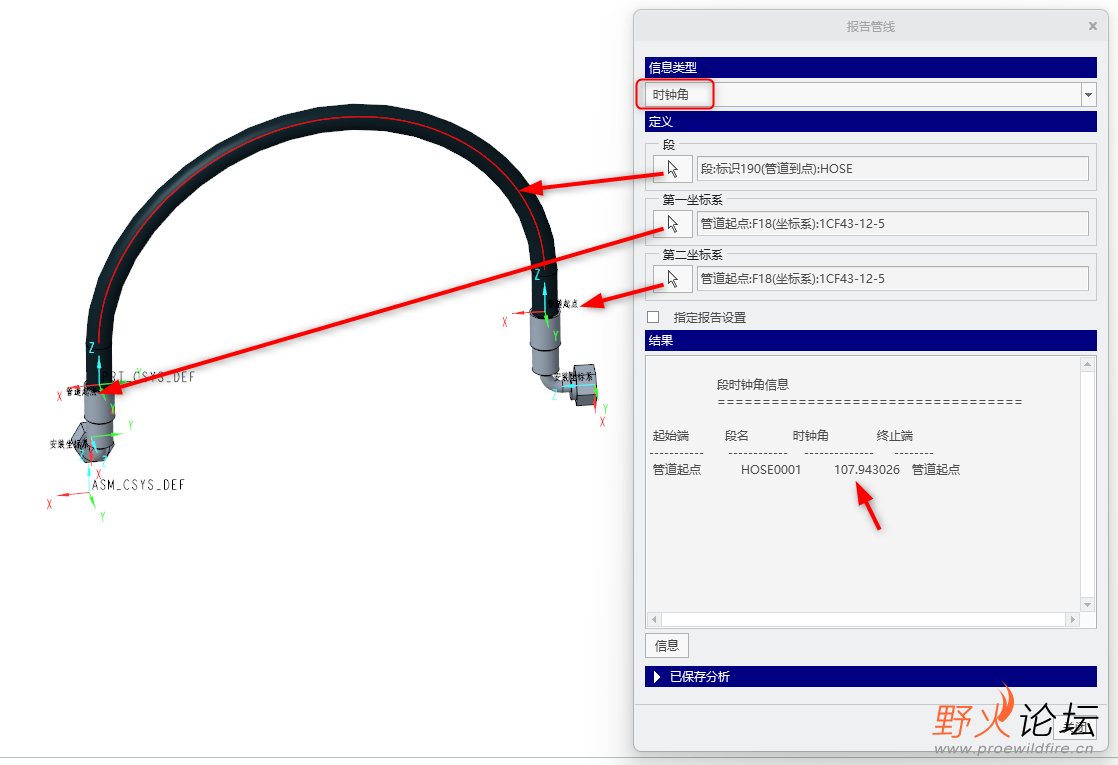

第二步:使用“报告管线”功能
打开管道模块中的“报告管线”功能:
信息类型选择“时钟角”;
段选择软管的管线;
第一坐标系和第二坐标系分别选择两个弯接头在第一步中创建的坐标系。
如果选择正确,夹角数值会自动显示在下方结果中。
第三步:换算数值
上一步得到的数值可能不符合企业或行业内的标准表述,可以根据自己的需求进行换算,得到符合企业标准的数值。

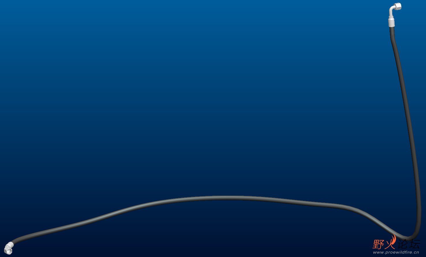

发表于 2026-9-28 10:52 | 显示全部楼层
这种管路的仿形检具-- 做U型槽 检查形状轮廓的 检具怎么设计?

发表于 2026-9-28 11:02 | 显示全部楼层
这样的也可以吗?
 楼主| 发表于 2026-9-28 11:08 | 显示全部楼层
wayh 发表于 2026-9-28 11:02
这样的也可以吗?
可以,只要是按照帖子里方法画的就可以
 楼主| 发表于 2026-9-28 11:10 | 显示全部楼层
这种管子加工和检测都需要特定工装,这个属于行业内的一个难点和痛点,我所知道的一些方法都不完美
