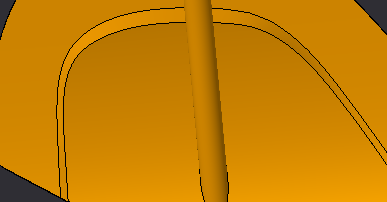

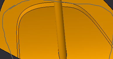

stp格式图档,现在要做出有步骤参数,曲面凸出一块,我用偏移命令,就是达不到想要的曲面。请大侠们赐教,非常感谢

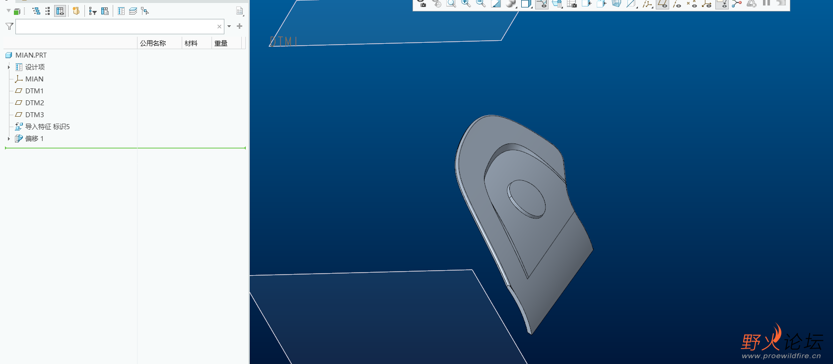

你没说要再哪里凸,我随便画了个圆。命令的话用具有拔模的偏移,很容易就出来了。另外,你这stp这么小,直接用附件就可以上传了,没必要用网盘

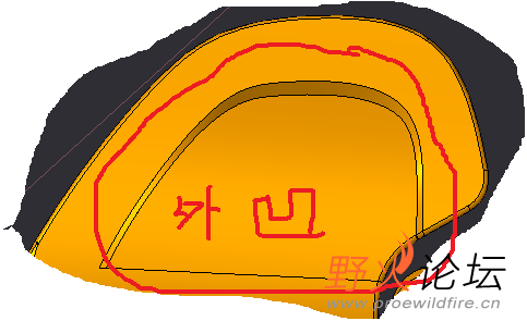

感谢指点,我想直接上传图档,但是格式不支持,治好网盘了。  不是圆,是在一个弧形的曲面上长个往内凸起,同时,外侧是凹形的。请再指点,谢谢
