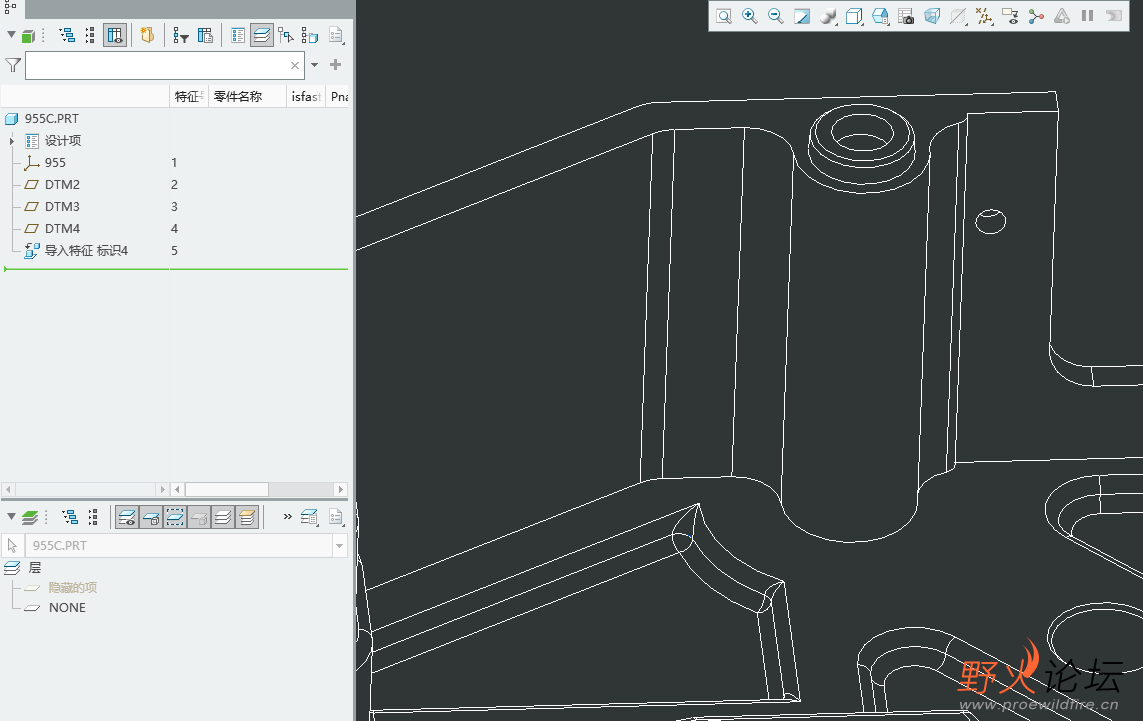

[原创] 破面修复

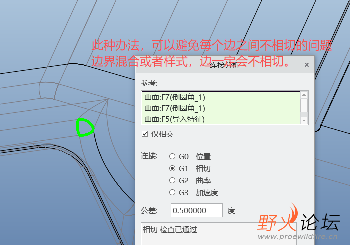

发表于 2026-8-15 17:10 | 显示全部楼层
同步也做好了完美相切,也避免了后续模具的设计或则改变壁厚的时候图档出错的问题。

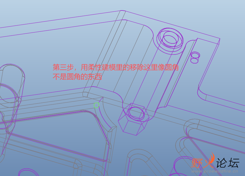

 楼主| 发表于 2026-8-15 17:21 | 显示全部楼层
鱼与鱼与驴 发表于 2026-8-15 16:50
问题比较少的话,我比较习惯在idd模式中修破面。问题多就重新画
高手。。。
学到了。。idd里面也能边界曲面,
一般4.0,有时7.0
229
319
发表于 2026-8-15 18:49 | 显示全部楼层
我寻思这不是很难的那种,直接IDD修复不就行了?
