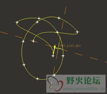

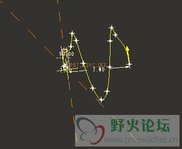

想画三维螺旋线
为什么 旋转一定角度 就反向旋转了
本来是按照一个方向旋转的
结果转了一定角度之后就反向了 怎么设置啊

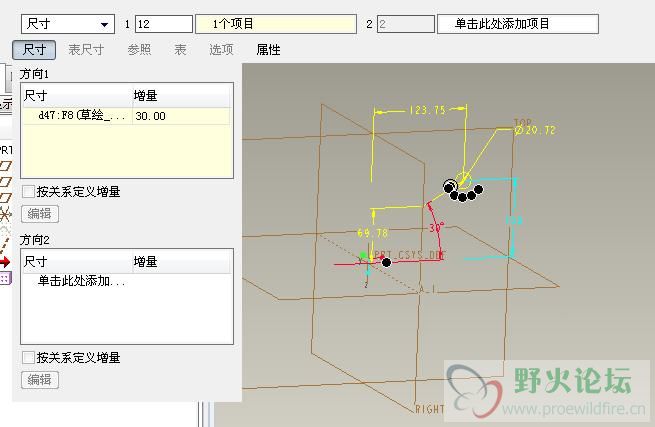

还有 关于旋转阵列 我不采用轴阵列 采用尺寸阵列的时候
怎么会成这样的。。

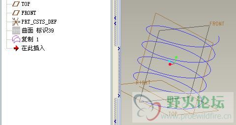

发表于 2009-2-23 13:41 | 显示全部楼层
画个三维螺旋线用不着这么麻烦吧
这样的螺旋线。。。
这样的螺旋线。。。

阵列你是要阵出什么样子的? 能详细点吗?

 楼主| 发表于 2009-2-23 18:27 | 显示全部楼层
我不是要画螺旋线
我是要问我的角度尺寸为什么会这样
大家看那个阵列的图
我要把那个做轴阵列用尺寸阵列来改变角度
我设置角度增量是30° ,12个
那应该是一个圆周
但是我的结果成了那样
角度达不到360°
到了一个度数之后 在增加度数 就反向相减了
2000
187
修练中
2544
优秀斑竹勋章热心助人勋章宣传大使勋章斑竹勋章希望之星勋章
发表于 2009-2-23 19:16 | 显示全部楼层
与你的草绘标注有关系,仔细检查一下你的标注吧
