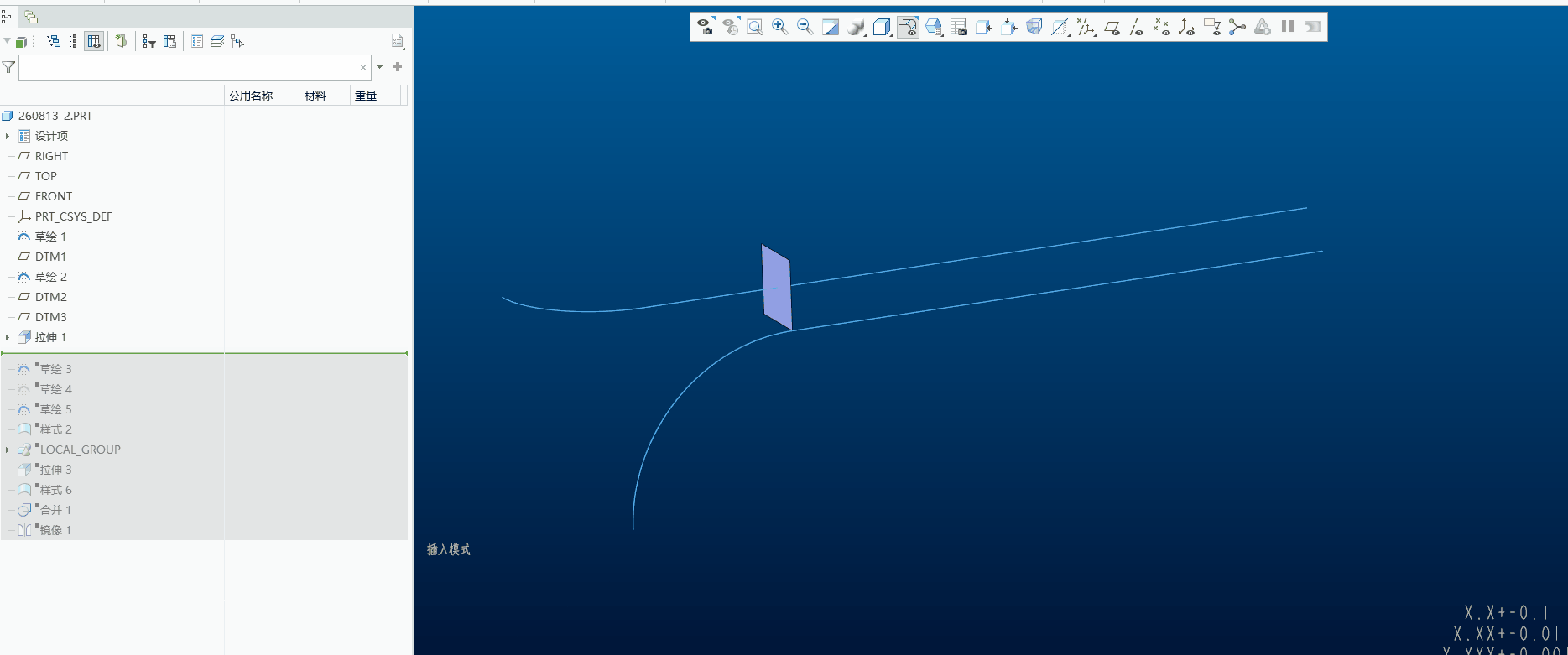

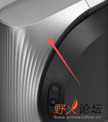

各位大佬,这边的面一直调不饱满,还要保证壁厚3mm。

发表于 2026-8-13 15:20 | 显示全部楼层
要饱满你要把边界面的几条边调往外鼓一点啊

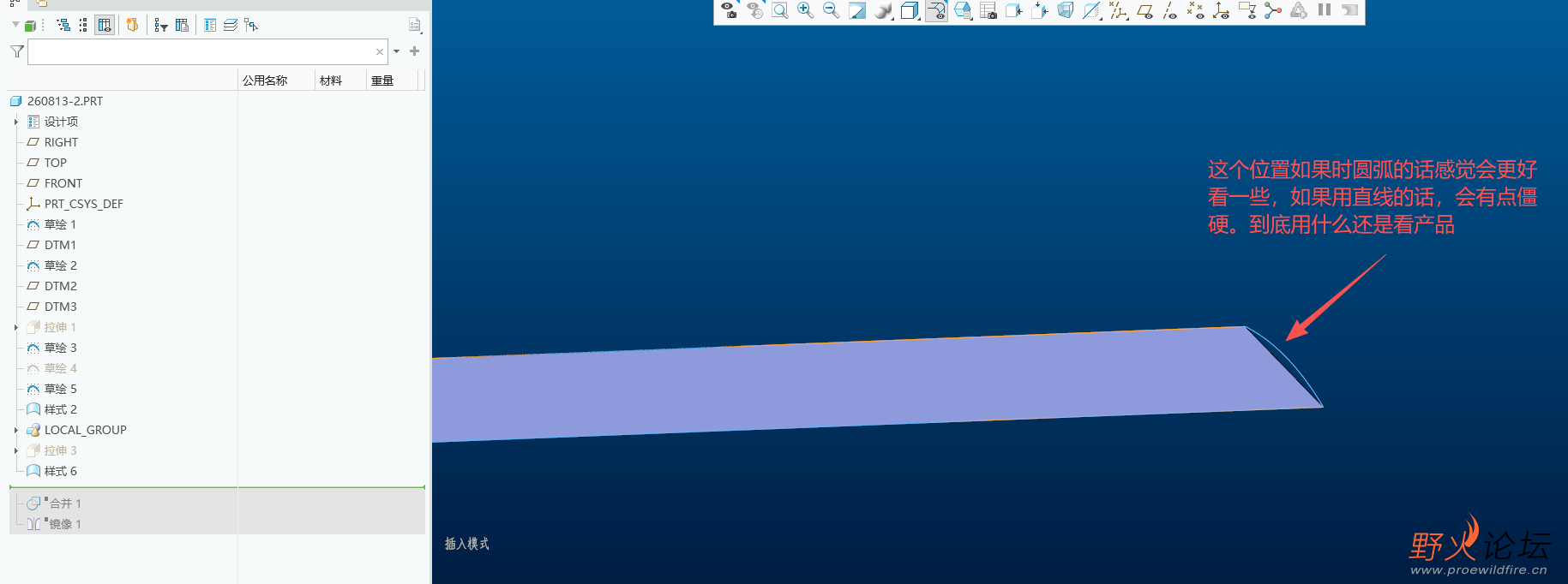

发表于 2026-8-13 16:27 | 显示全部楼层
CF19和24这两条调拱起来,不要用直线,直线的话就不是你如何作图的问题,是几何上就没道理
另外就是一般是整个产品画好面来分面,除非你这是二次开发

发表于 2026-8-13 16:55 | 显示全部楼层
随便调的,如果不是特别满意可以再调一下中间的那两条线

发表于 2026-8-14 08:44 | 显示全部楼层
那就转个动图吧
