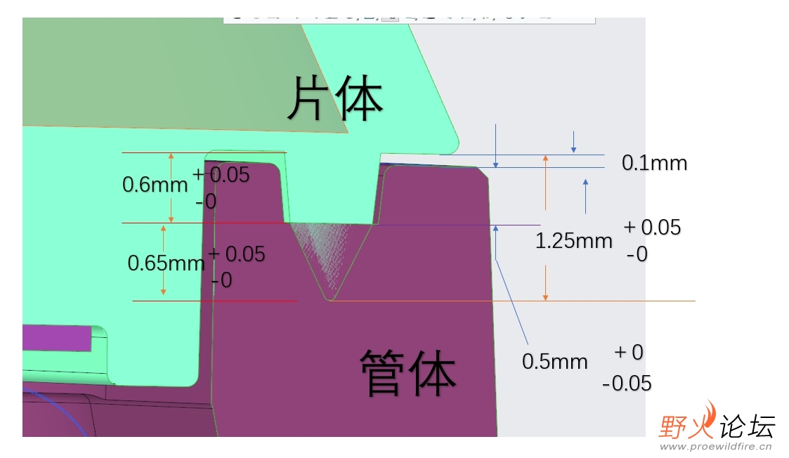

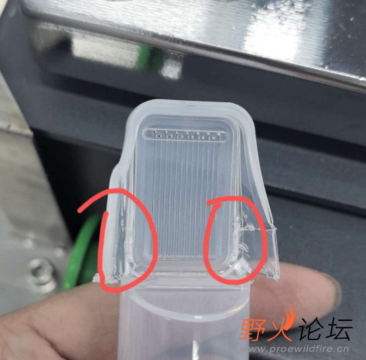

大佬求助,超声波焊接后总是出现虚焊,虚焊位置确定,如图片所示,顶针距筋条0.5mm、圆角位置旁边、两点对称分布、焊接虚焊长度2-3mm
此处焊接筋在超声波焊接后总是出现虚焊
此处焊接筋在超声波焊接后总是出现虚焊

发表于 2026-8-11 17:28 | 显示全部楼层
位置确定的话,可以检查下治具

发表于 2026-8-11 18:11 | 显示全部楼层
PP材料的话,优先考虑热熔
282

发表于 2026-8-11 18:15 | 显示全部楼层
aaeldon 发表于 2026-8-11 18:11
PP材料的话,优先考虑热熔
还真是,PP大件基本上都是热熔,密封不漏水。

发表于 2026-8-12 07:19 | 显示全部楼层
考虑热熔

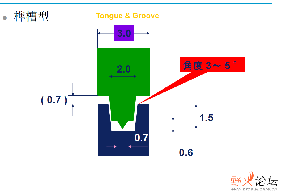

超声线太多了,这个是我们供应商的指南,仅供参考
