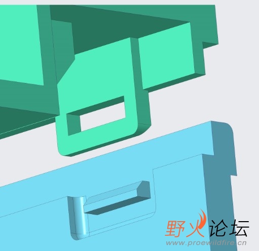

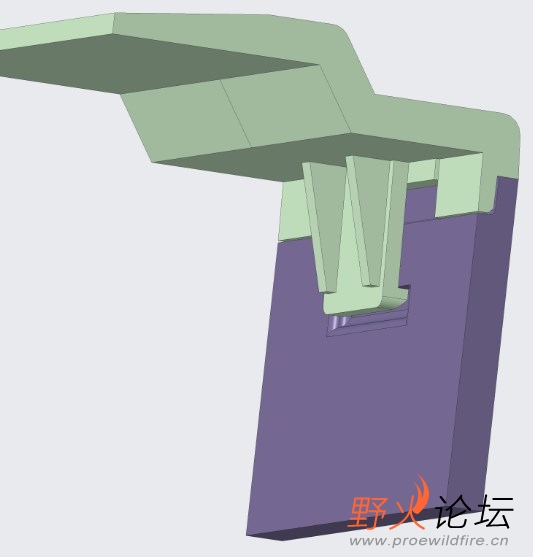

两种卡扣形式各有什么优缺点,选用那种好些呢?

第一种:悬臂式卡扣,优点:体验感好,装配手感好,有“咔哒”声音反馈;装配效率高;通过调整斜面角度控制力的大小;缺点:多次拆装后会疲劳甚至断裂;配合精度高,需要根据实际进行调整。
第二种:嵌入式卡扣,优点:连接牢固,不易脱落;有导向,好装;高可靠性;缺点:没有装配手感反馈;模具复杂;不好拆卸。
综上:装配效率与用户体验,优先选择悬臂梁式卡扣;连接可靠性与抗振动性能,嵌入式卡扣更合适;两种方式都可以根据缺点优化,主要是看你的应用场景。

02容易断裂,因为本身强度差、填充结合线问题、

第1种因为口味哪里壁厚薄了遮光比较差。
第二种,扣位哪里容易有缩水;我们以前做很多第二种扣子的,做的不好留的强度不足的时候,绿色那个母扣断扣的很多

第二个扣子画的极其不合理,还有很多优化的空间
