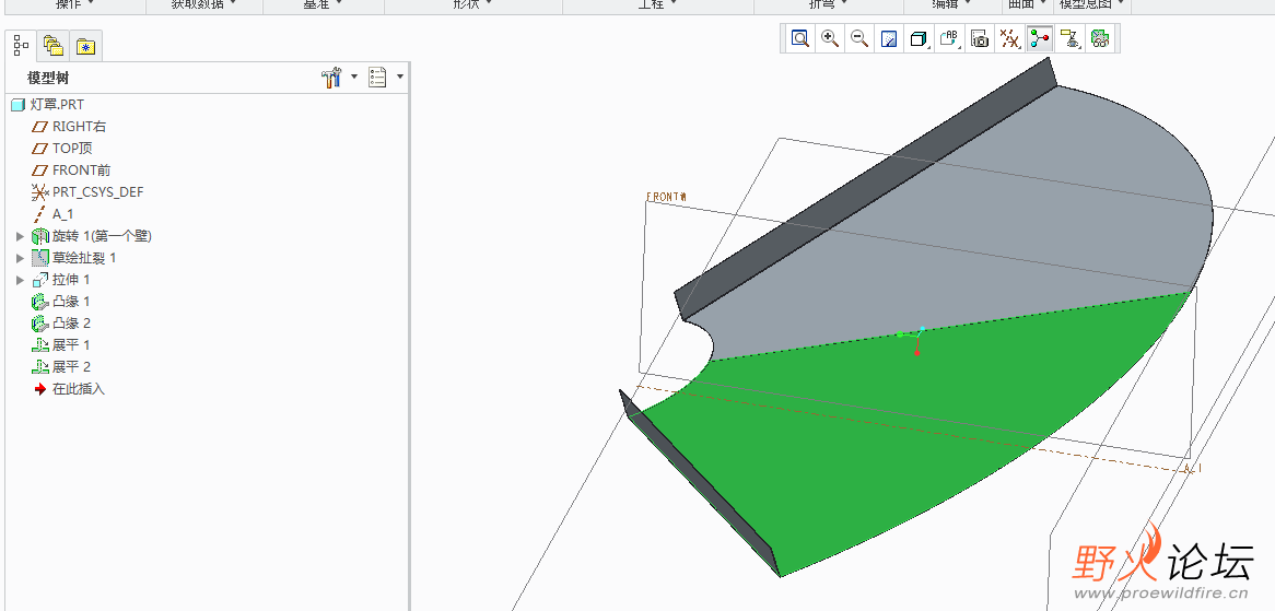

[求助] 求解求助——钣金件展开问题
 楼主| 发表于 2026-8-8 20:36 | 显示全部楼层
就这样了吧!这样出来的开料尺寸应该没问题了。
511
689
发表于 2026-8-10 08:45 | 显示全部楼层
应该是软件有改动吧。12.0的在做凸缘的那一步用90°做凸缘生成失败。想做到的话只能先区域分割然后再做凸缘,并且凸缘的角度也要改成270°,这样才可以
发表于 2026-8-11 15:30 | 显示全部楼层
bqrpyu 发表于 2026-8-7 15:07
你没有加20mm的折弯。你看下面高工的办法应该更好。
锥形简单,cad都能展开
