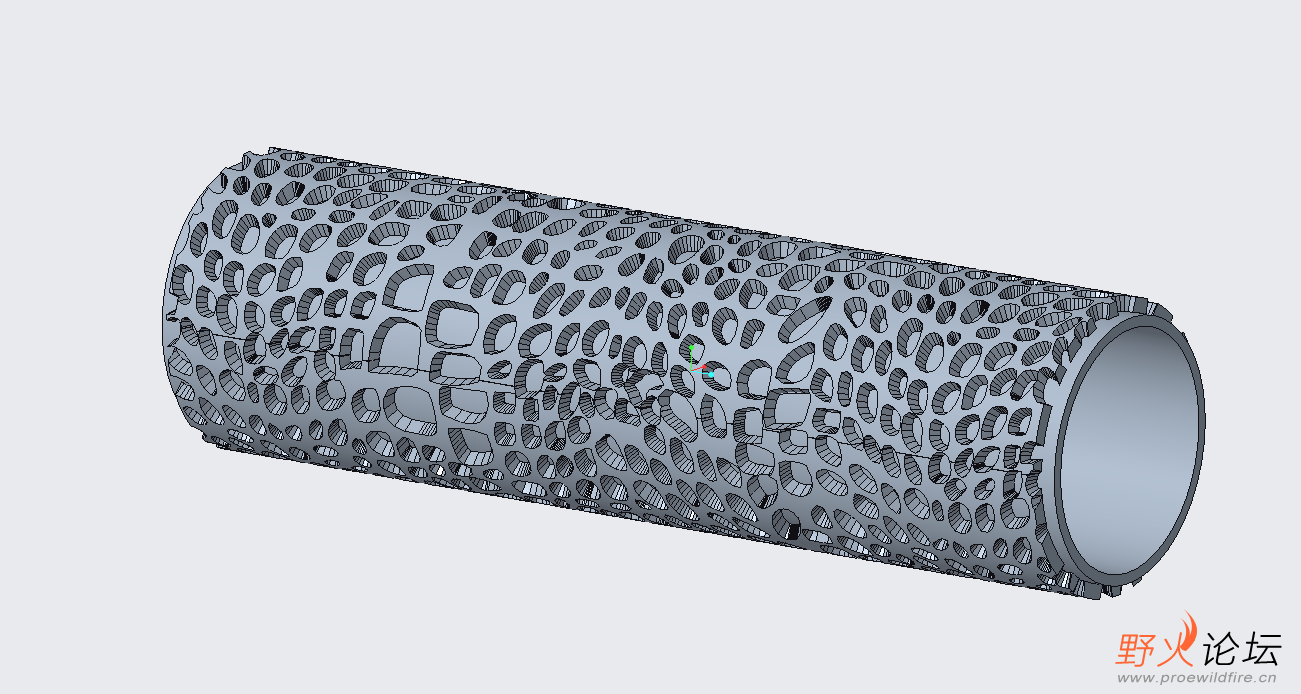

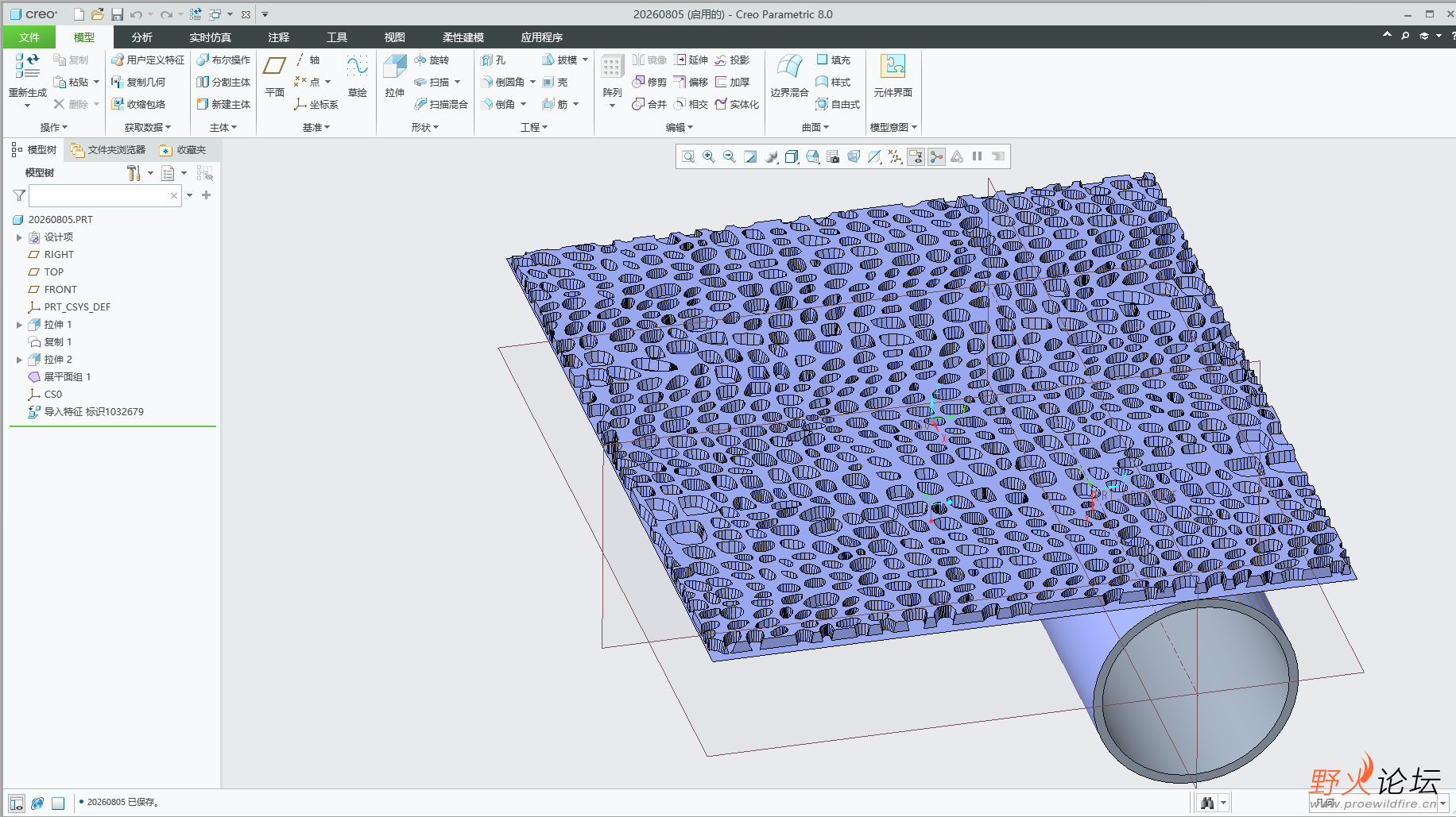

展平变形不了,找不到原因,可以帮帮忙吗

发表于 2026-8-5 13:49 | 显示全部楼层
孔特征太复杂太厚了

发表于 2026-8-5 15:17 | 显示全部楼层
3楼正解,这么厚折过去肯定有肯定自相交
 楼主| 发表于 2026-8-5 15:56 | 显示全部楼层
搞定了,感谢3楼和7楼的分析,我将主体分成2份,分开展平变形就完成了

发表于 2026-8-7 07:53 | 显示全部楼层
圆的东西就没必要用展平面组了,骨架折弯或环形折弯都好用,一般不会失败

发表于 2026-8-10 08:51 | 显示全部楼层
kww6hh 发表于 2026-8-7 07:53
圆的东西就没必要用展平面组了,骨架折弯或环形折弯都好用,一般不会失败 ...
骨架折弯有些蜂窝孔会变形吧
