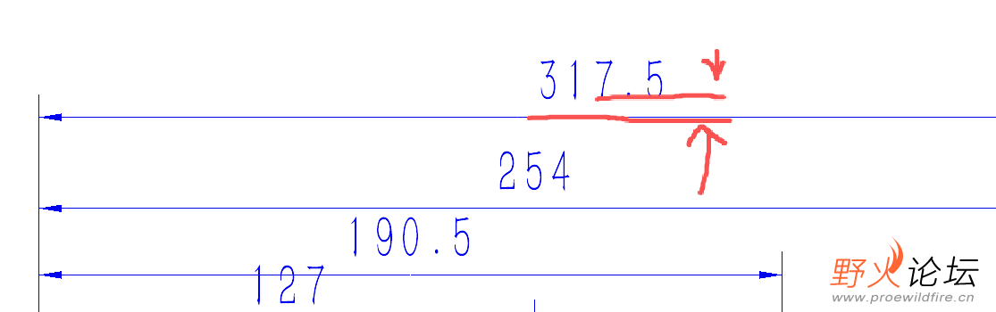

调整了 dim_text_gap,但是还是不行。
求教大神!

还是不行,调整到了0.1,结果还是有很大的空位。

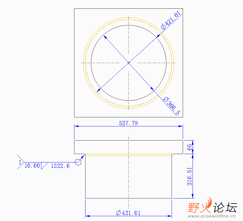

我的经验:
1.修改dim_text_gap距离,点右下应用,不是确定,之后点上右保存副本,起个名字存到某一文件夹,这个就是你改好的dtl文件。很多人在这一步犯错儿——改是改了,但没有点应用就保存dtl的话其实是没有改。
2.在选项里设置参数drawing_setup_file文件路径为你改好的dtl文件,并确认保存了config.pro的修改。
如果还不行当我没说。
请问下,文字和尺寸线间距离过大是如何出现的,记得dim_text_gap要配合另两个参数才能起作用。问了豆包,但她只提供了一个,记不得了。回想使用这么久的CREO,改过小数点样式,改过标注字体,改过投影方向等等,都是用上面的方法实现点开即有效的,还真的没有调整过间距,默认就是最好的,出A4,A3,A1等幅面自动按幅面比例变化(见图,刚装的,就改动了些dtl相关项)。不知如何复现间距过大这个场景?

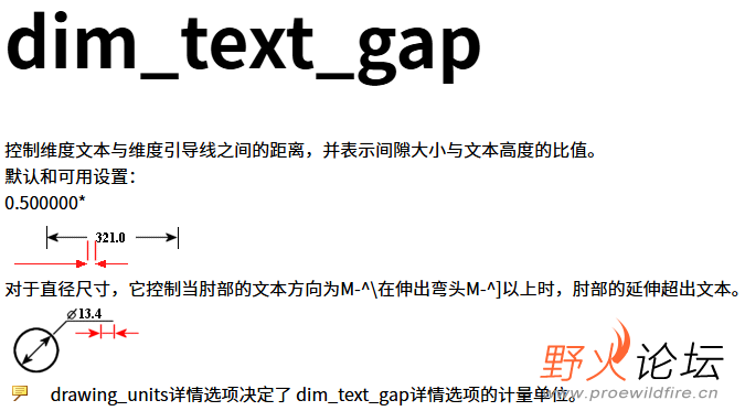

发表于 2026-8-7 09:20 | 显示全部楼层
这个选项的作用是这样的
