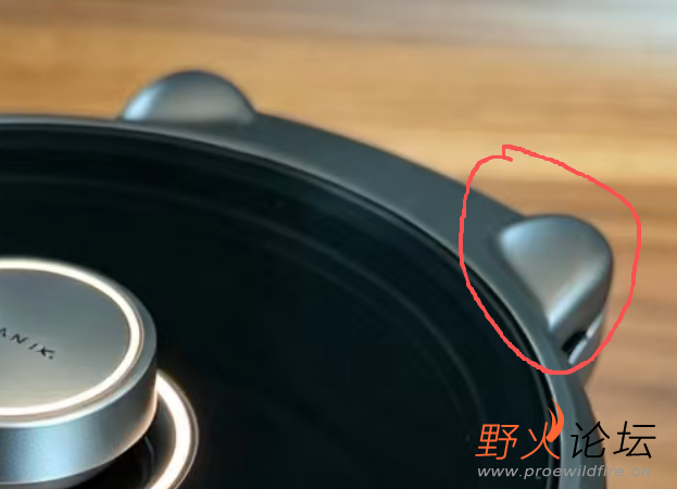

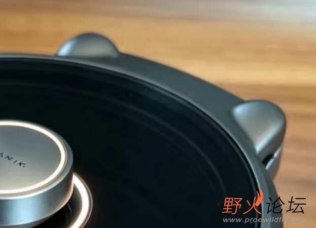

只有一张图片,这种曲面怎么画,感觉找不到方向,画出来不像

发表于 2026-8-4 10:00 | 显示全部楼层
需要多个角度,这样那里看得出来什么

做四条草绘线,可变截面扫描。
或者做线边界混合。
思路很多种

 楼主| 发表于 2026-8-4 10:25 | 显示全部楼层
萌小江 发表于 2026-8-4 10:00
需要多个角度,这样那里看得出来什么
就是只有一张照片

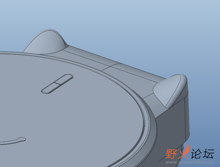

你这种肯定需要构线去做曲面 你这直接倒圆角肯定不是这样效果

你画这个耳朵太翘了,看图耳朵位置应该是平的(顶面是弧的),直接拉伸,然后做边界面切掉或替换掉。

底部的线没抓准
