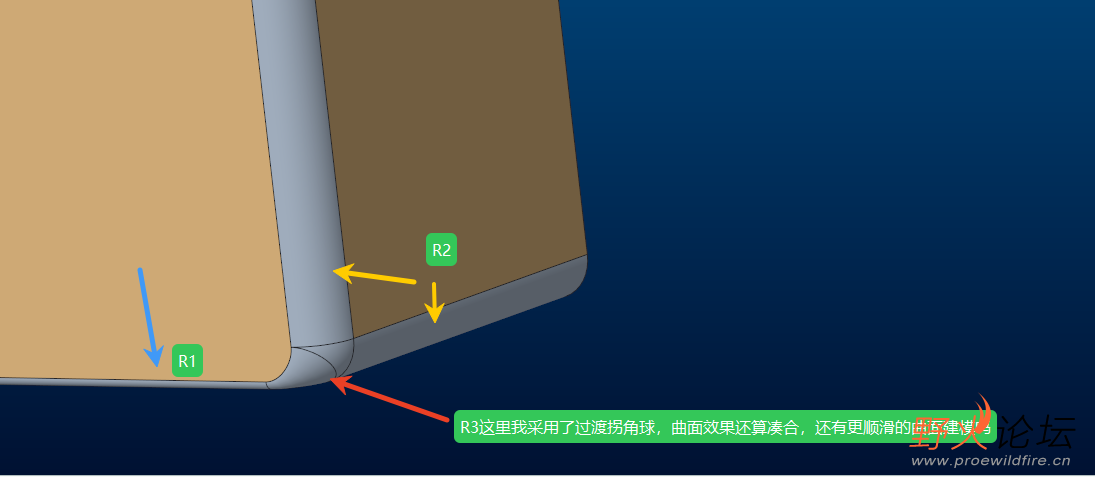

这里我建立一个正方形,这里的3条边的圆角过渡,我是通过2边拐角球实现的,感觉曲面过渡效果还凑合,比三边拐角球好一些,还有更顺滑的过渡方法吗,还是说这已经是最优解

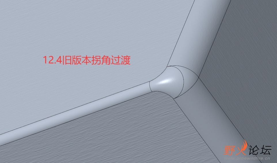

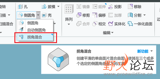

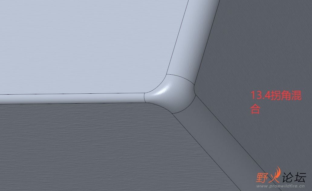

如果想直接使用倒角命令做的话,可以试试13.4版本的新功能,如果是旧版本可以试着做面来优化

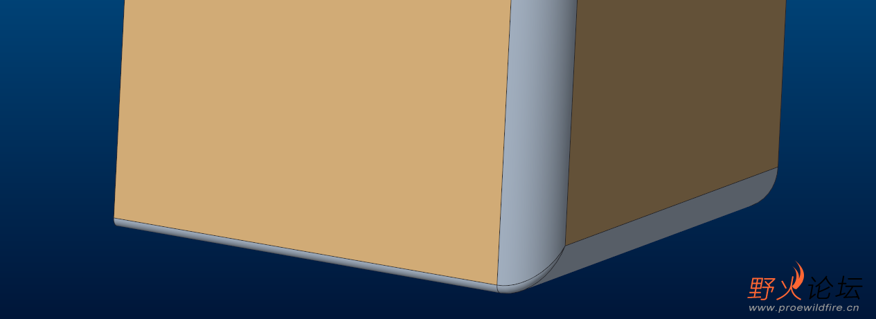

直接倒圆角效果应该也还可以吧
 楼主| 发表于 2026-7-31 18:18 | 显示全部楼层
382715255 发表于 2026-7-31 17:39
直接倒圆角效果应该也还可以吧
差挺多的,如果两个半径尺寸差距很小的话还行,稍微大一点那个过渡就会有点凸出来一样
可惜我是10.0的哈哈哈

还是旧版本看着自然
76
86
发表于 2026-8-6 15:16 | 显示全部楼层
有点别扭
