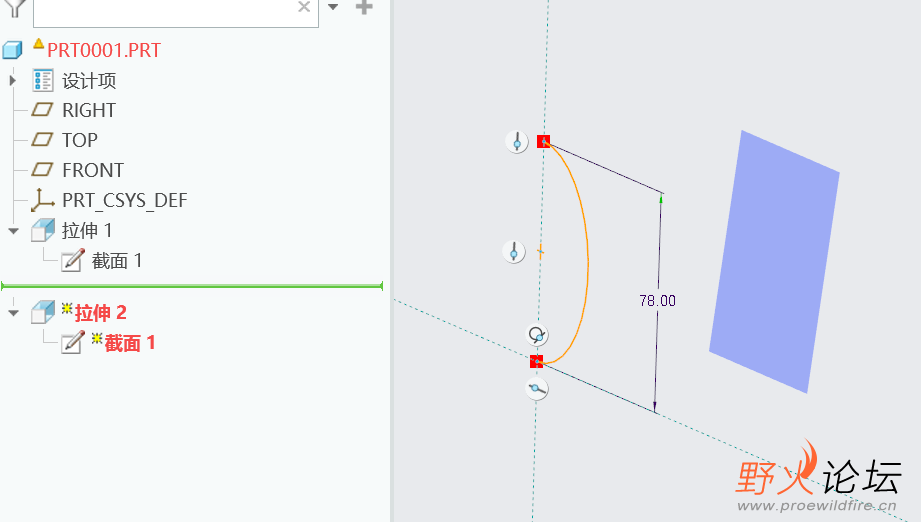

没问题的
新建后,一直失败的
失败的模型文件 creo11.0

发表于 2026-7-31 16:26 | 显示全部楼层
试了下 需要把截面封闭起来就没有问题

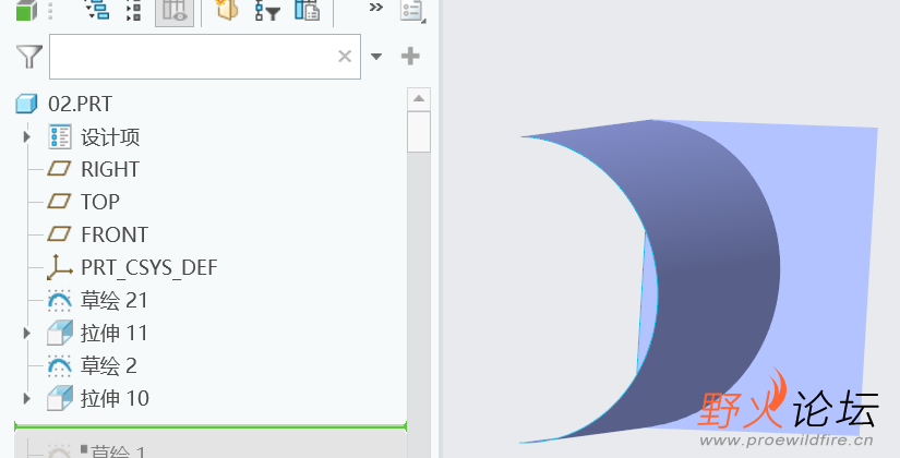

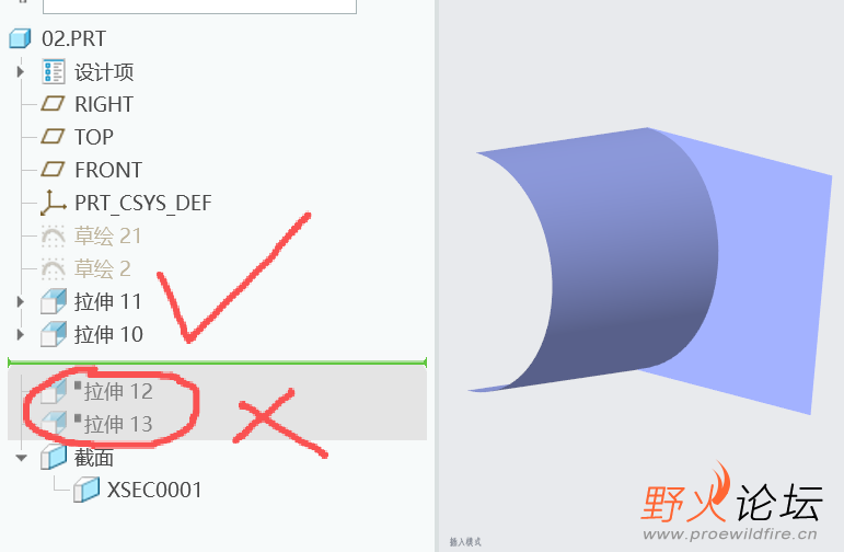

 楼主| 发表于 2026-7-31 17:28 | 显示全部楼层
成功的文件见02.prt,在这个特征之后,按同样的方法再建,还是失败

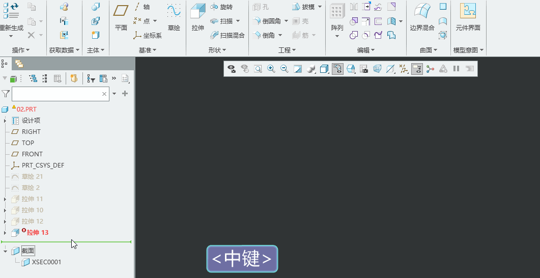

48
 楼主| 发表于 2026-8-1 09:12 | 显示全部楼层
静待的风 发表于 2026-7-31 18:25
版本不够打不开,我试了一下新建自己画也没问题,我猜测是不是你新的草绘超过了斜面,你吧半圆的端点限制在 ...
斜面的竖直高度与半圆的直径相同。 同样的方法,同一个模型文件里 前面建的特征就可以,后建的就不行

发表于 2026-8-1 11:27 | 显示全部楼层
试了下,我在CREO 5按步奏试了下没有问题,但在CREO 12面中不行了,目前还没有发现是哪个问题导致的,但是在CREO 12中拉伸为实体可以

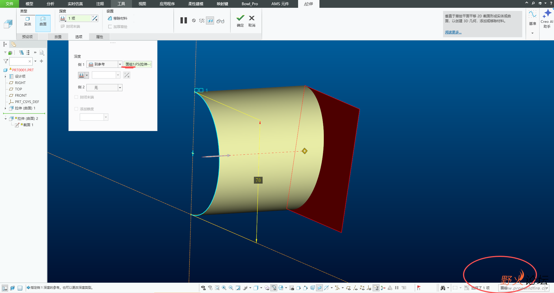

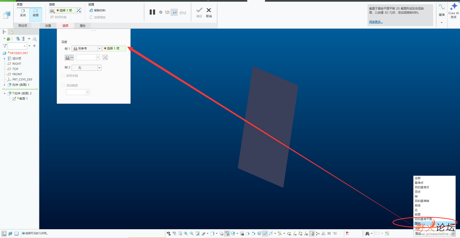

发表于 2026-8-2 14:58 | 显示全部楼层
选择参考面时不要默认,先右击一下再左击选择。

发表于 2026-8-3 16:11 | 显示全部楼层
选面组,不要曲面
