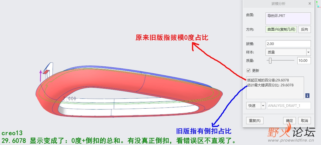

[分享] creo13问题真多 ,拔模分析改废了

发表于 2026-7-31 08:32 | 显示全部楼层
从来不看这个,只看颜色
回复 顶 2 踩 0

发表于 2026-7-31 09:25 | 显示全部楼层
同上,从来不看数字,只看颜色,如果肉眼看不出,那就可以强脱,如果模具工程师觉得不行,那就模具工程师去改
实际上,这个有一个逻辑,就是总数字足够小就可以,0和是倒扣一样的,按0做实物一样会有擦伤

发表于 2026-7-31 11:19 | 显示全部楼层
从来没用过这个,每一步都把拔模给做了

发表于 2026-7-31 11:46 | 显示全部楼层
占比不重要吧,有用的难道不是有没有倒扣和怎么产生的倒扣吗,至于倒扣的表现形式,难道你对倒扣的外观也在意吗

发表于 2026-8-3 19:59 | 显示全部楼层
不是只看颜色的吗。反正我高的就拔 一毫米左右都懒得拔。等别人叫改再改

发表于 2026-8-3 23:14 | 显示全部楼层
你不说我还没留意到下面的数值,我也只看颜色。。

发表于 2026-8-6 09:40 | 显示全部楼层
哦,是有数值呢,都没怎么注意!

发表于 2026-8-6 15:18 | 显示全部楼层
你这个显示所有面都满足最小2°
