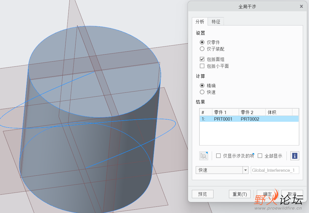

creo里面只看到面组/实体或实体/实体的干涉分析
发表于 2026-7-30 17:35 | 显示全部楼层
我的思路是给这个曲线扫描一下,比如一个0.1曲面,就可以参与干涉了
发表于 2026-7-30 17:36 | 显示全部楼层
168
204

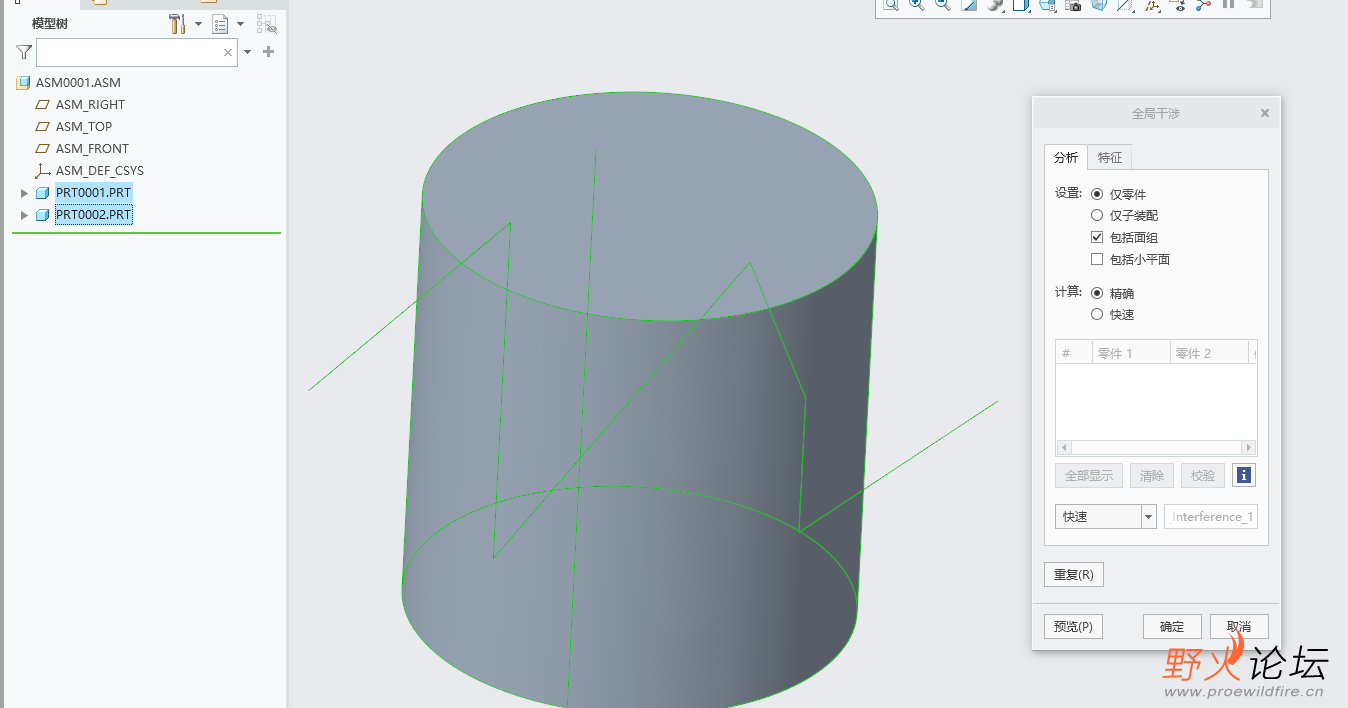

 楼主| 发表于 2026-7-31 08:48 | 显示全部楼层
请问您是什么版本呢?我这边8.0.1试了一下一样的选项,没有显示有干涉。
168
204
 楼主| 发表于 2026-7-31 08:52 | 显示全部楼层
原来是这样,我这边会涉及到一个很多的线条,而且不是连续的,这个方法可行,但是操作量太大了,非常感谢您的思路!
