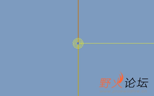

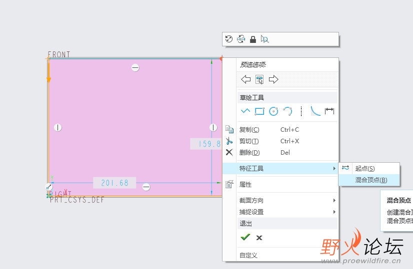

creo13 往同一个点多次重复添加,混合顶点,没有像旧版一样添加一次就多一个小圆圈。
旧版,添加一次就多一个同心圆
creo13 新版,多次添加,显示没有明显变化,实际已经添加了。
只学了,半桶水
369
590
发表于 2026-7-30 13:16 | 显示全部楼层
11,12也没有同心圆。从11开始PTC做了一些重大更新,也导致了一些BUG。只能等官方慢慢修复。混合顶点问题应该是个BUG,帮助文档中明确有同心圆的。
