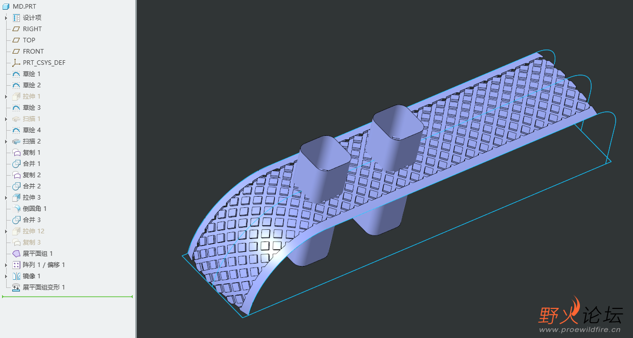

发表于 2026-7-29 14:50 | 显示全部楼层
试了一下,提供一种思路,用展平面组然后阵列纹理
creo12.prt.zip
750.09 KB, 下载次数: 12
生命在于运动
325
383

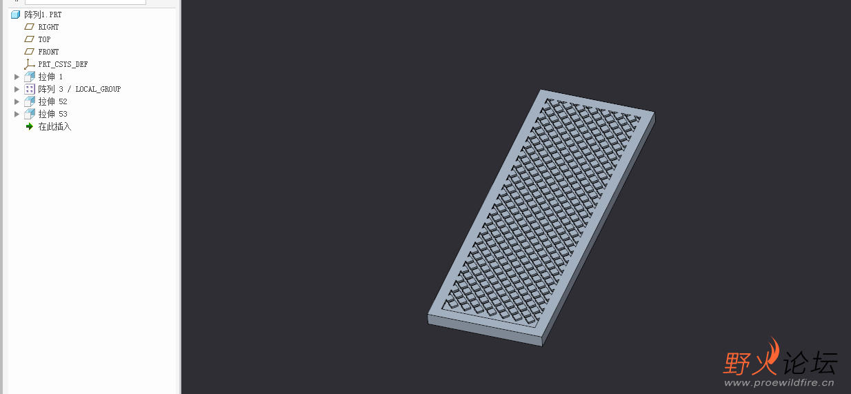

发表于 2026-7-29 16:36 | 显示全部楼层
比较简单,拉伸阵列,再阵列即可,最后拉伸切除不需要的部分。
阵列1.prt.rar
351.75 KB, 下载次数: 3
CREO5.0

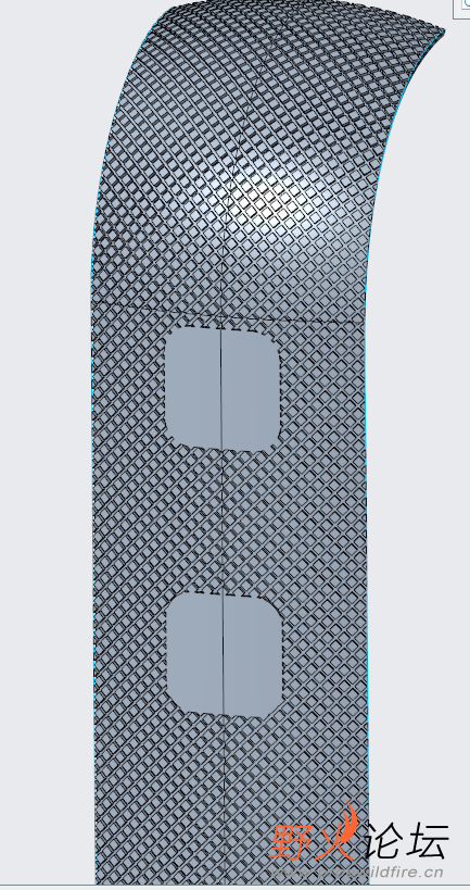

发表于 2026-7-30 10:50 | 显示全部楼层
ScreenShot_2026-07-30_104411_832.png     讲一下思路吧,先复制这个曲面出来 ,把这个曲面进行展平,再把展平这个曲面拉伸成实体,在这个画45度线,用这个线进行扫描,对这个扫描进行阵列, 实体化切除 再阵列实体化,最后展平面组变形
