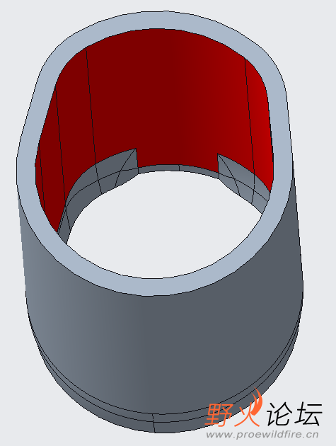

红色面要怎么拔模
软件是6.0的,各位大佬怎么操作!

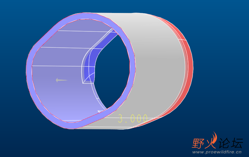

把倒圆角先干掉,然后整个内面整体拔模处理

https://www.proewildfire.cn/forum.php?mod=attachment&aid=MzAwMzQyfDE2Y2ZmMzhhfDE3OTAyODIzMTR8MHw%3D 拔了一点0.5度  意思意思

内部简单 用扫描切 就好了

先拔模再做底部收口的特征
