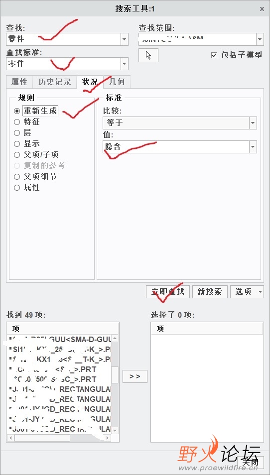

creo2.0装配体 隐含多个实体零件 能否一次全部恢复显示!

发表于 2026-7-26 17:17 | 显示全部楼层
可以一次回复,有需要可以帮你远程看一下

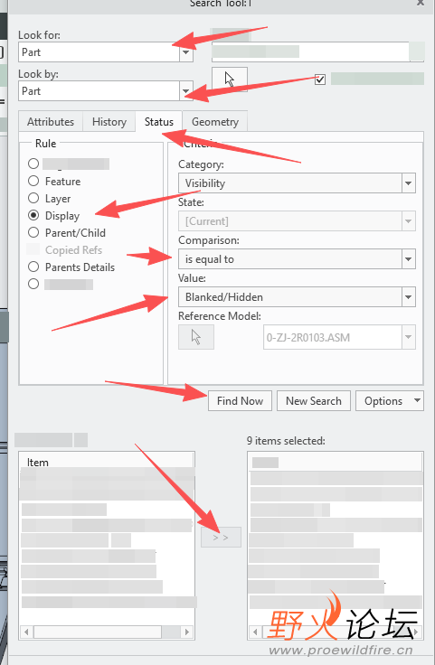

发表于 2026-7-28 11:50 | 显示全部楼层
ctrl+f
creo 11.0
62
73
发表于 2026-8-7 11:02 | 显示全部楼层
发个中文creo4.0的。
按ctrl+F
一般4.0,有时7.0
