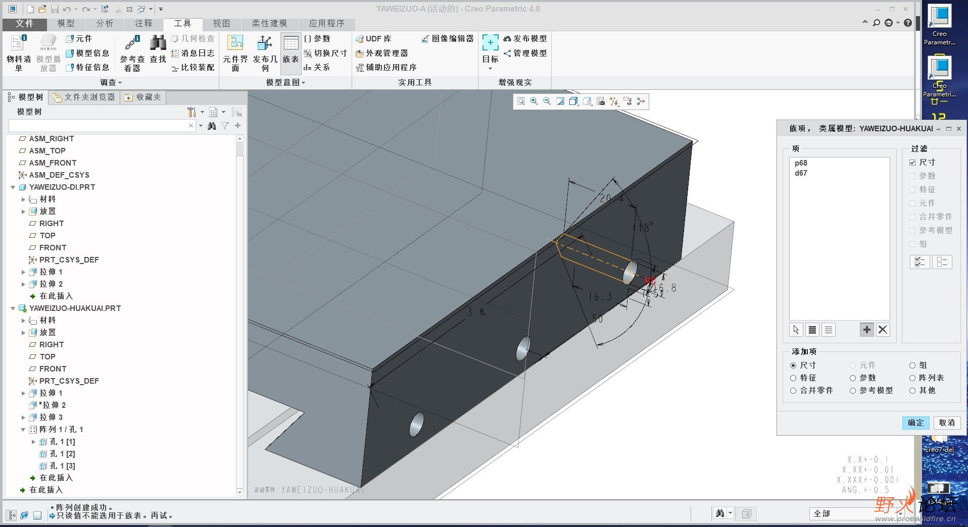

我想在族表中的添加GB螺纹,却没有办法。
如图中的M8就无法添加,所以没办法在族表中按各个子项分配不同的GB螺纹规格。难道只能抛弃creo的螺孔选项,自己画吗?
族表中无法添加国标螺纹
族表中无法添加国标螺纹

发表于 2026-7-26 13:39 | 显示全部楼层
不要直接用螺纹孔,改成打底孔+修饰螺纹

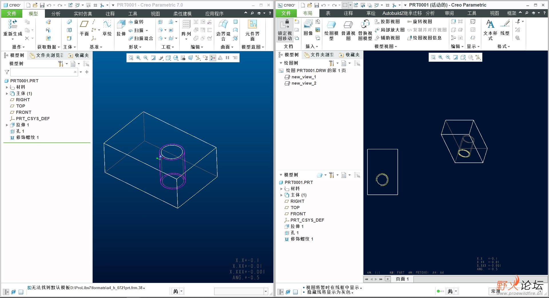

发表于 2026-7-26 14:09 | 显示全部楼层
内孔我们是打孔加草绘螺纹3/4圆圈的方式。

 楼主| 发表于 2026-7-26 17:17 | 显示全部楼层
craftsh 发表于 2026-7-26 13:39
不要直接用螺纹孔,改成打底孔+修饰螺纹
这也是我在用的方式。。。就是觉的有点麻烦,想看看大家有没有更简易的方式,或者说新的版本有没有改善这些问题。

发表于 2026-7-30 19:28 | 显示全部楼层
这样的.
62
 楼主| 发表于 2026-7-30 22:34 | 显示全部楼层
我是普通孔,外加装饰螺纹(工程的下拉菜单里面)。
3D图是整圆没有问题啊,工程图投影图里面是3/4的圆弧就已经是标准了。
只不过这样就不能调用孔表里面的数据,所以还得输入内孔直径啥的。碰到管牙,还得查手册。。。。啰嗦的很。。

发表于 2026-7-31 08:04 | 显示全部楼层
3D图是整圆没有问题啊,工程图投影图里面是3/4的圆弧 ...
这个转图就不友好了.

 楼主| 发表于 2026-7-31 09:27 | 显示全部楼层
qiuqiu88 发表于 2026-7-31 08:04
这个转图就不友好了.
转格式么?
一般4.0,有时7.0
681
901
发表于 2026-8-8 19:56 | 显示全部楼层
STP,等第三方软件
