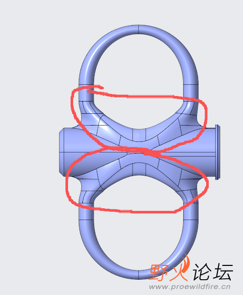

接头处怎么与圆柱连接比较好看
接头处怎么与圆柱连接比较好看

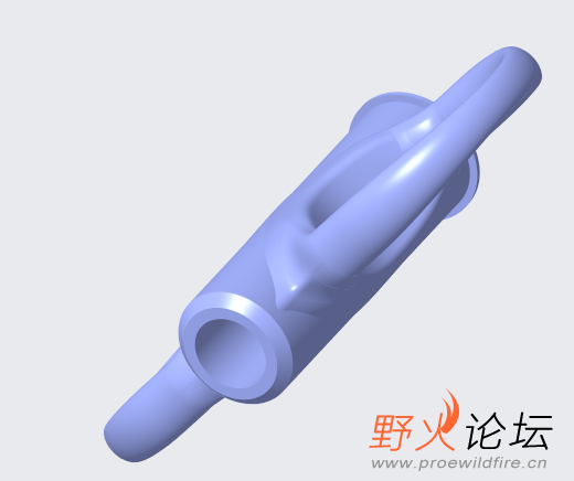

很简单的。你开stp结合着动图看吧。
511
689
发表于 2026-7-24 11:58 | 显示全部楼层
jone_zhao 发表于 2026-7-27 10:09
有低版本的么,CREO6.0,打不开啊
很简单的。你开stp结合着动图看吧。

怎么处理的过渡好看了

拉伸掉,留足够的间隙做过渡曲面,过渡曲面可以扫描做也可以搭线边界做

不用曲面来过度,直接用圆角就是这种结果

过度群面太急

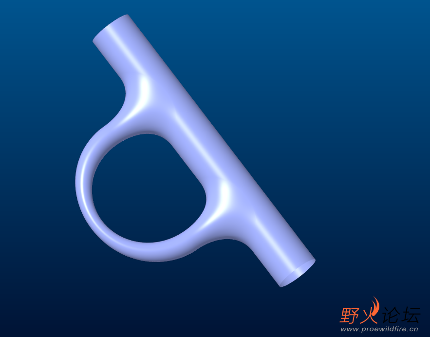

照着图片随便画的尺寸
123.zip
221.1 KB, 下载次数: 3
creo12.0

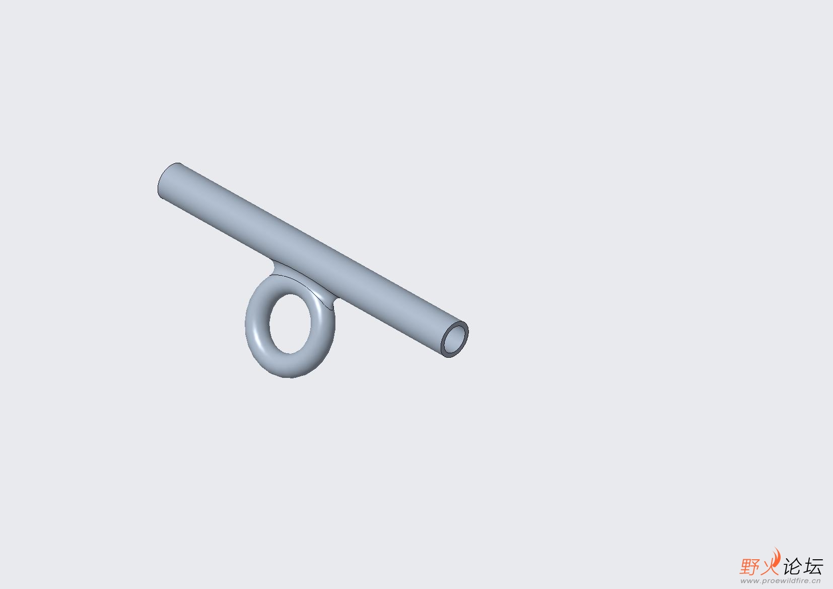

 楼主| 发表于 2026-7-27 10:09 | 显示全部楼层
鱼与鱼与驴 发表于 2026-7-25 14:26
照着图片随便画的尺寸
有低版本的么,CREO6.0,打不开啊
