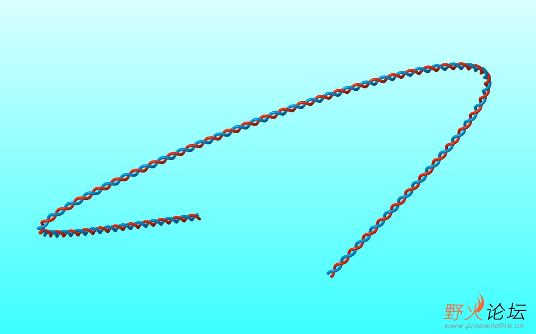

示意图
CREO12.4参考

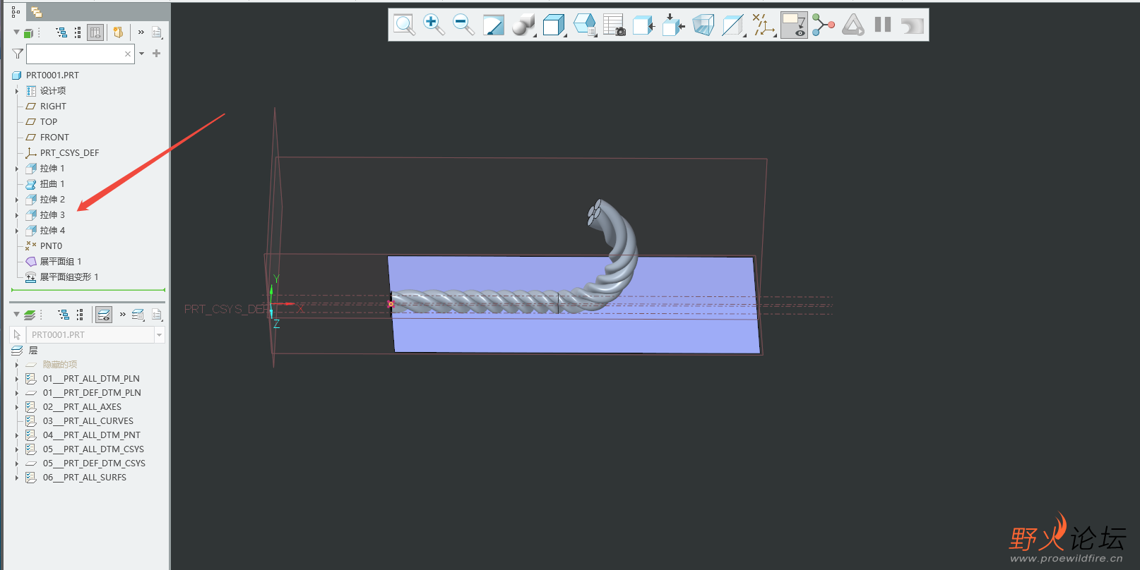

发表于 2026-7-24 09:39 | 显示全部楼层
笨点的方法就扭曲然后折弯

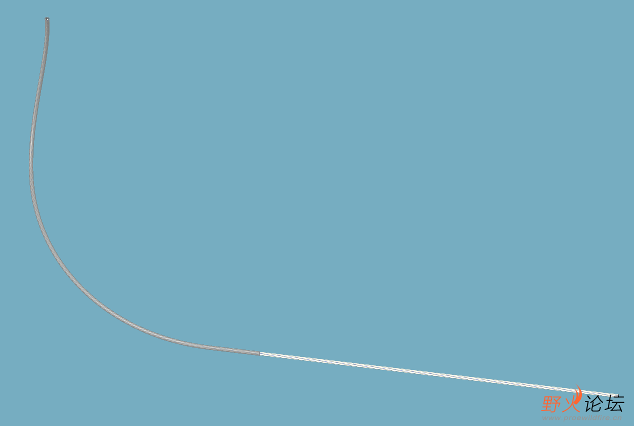

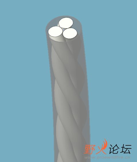

发表于 2026-7-24 11:00 | 显示全部楼层
直接带函数扫描可以做
prt0004.prt.rar
44.5 KB, 下载次数: 5
售价: 3 金钱  [记录]
creo13版本
