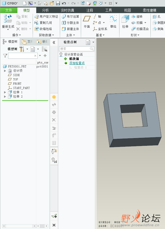

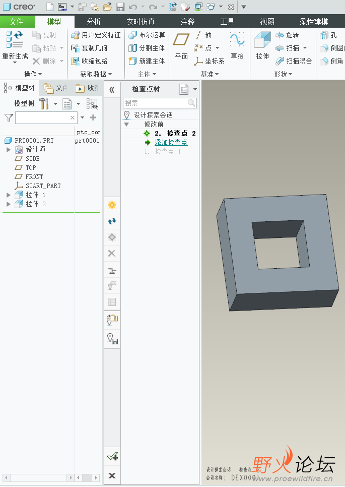

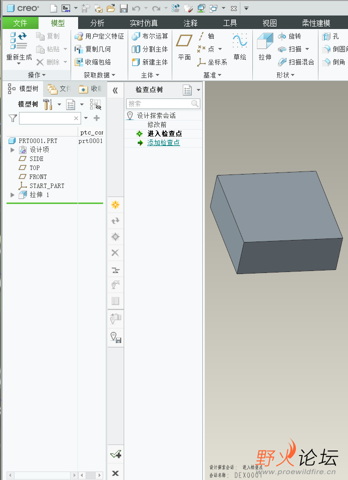

在设计时,我们难免遇到同一设计目标有不同的方案,如果直接在原始模型上更改展示不同方案接到话,只能画好一个另存一下,再画另一个。
在这里分享一个
同一零件可以实现不同方案的来回切换的方法
1.首先打开模型
打开模型
打开模型
注意,开始下一步之前请保存文件,一定要保存文件

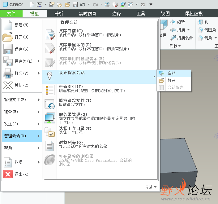

2.打开文件→管理会话→设计探索会话→启动

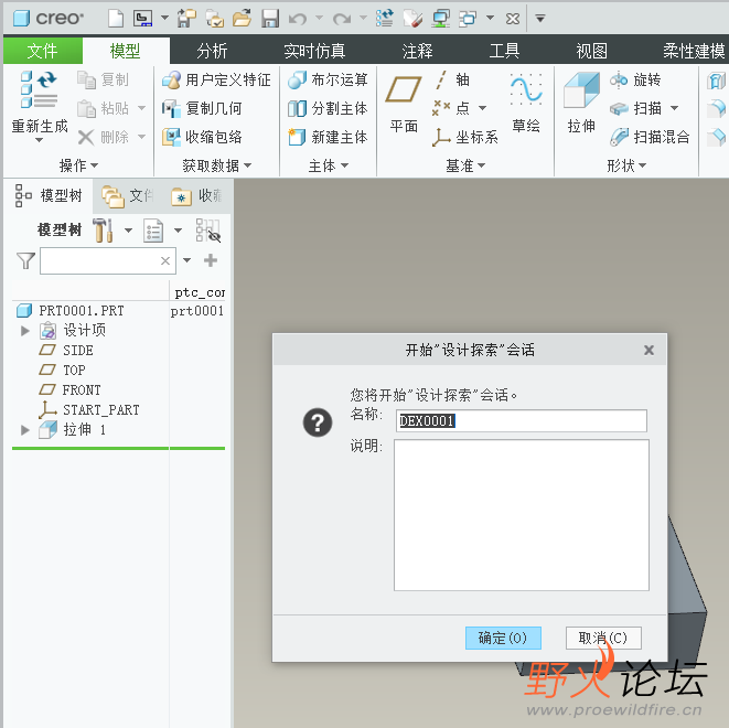

3.修改名字确认

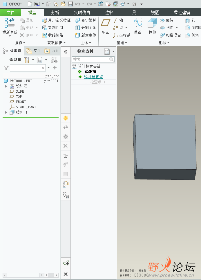

4.打开后如图所示,在此界面开始设计你的第一个方案

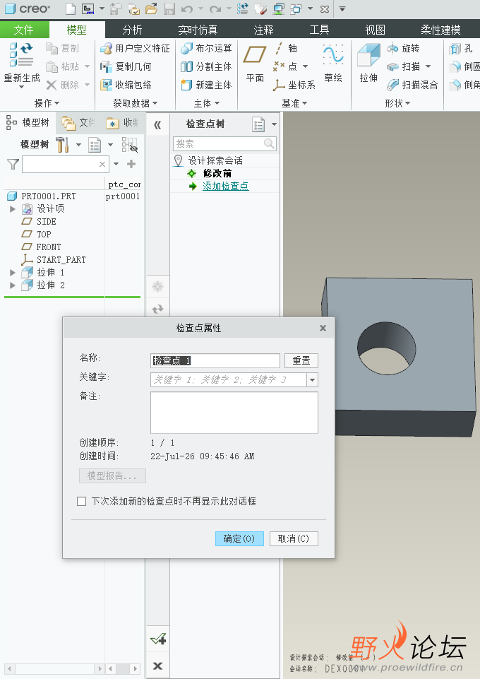

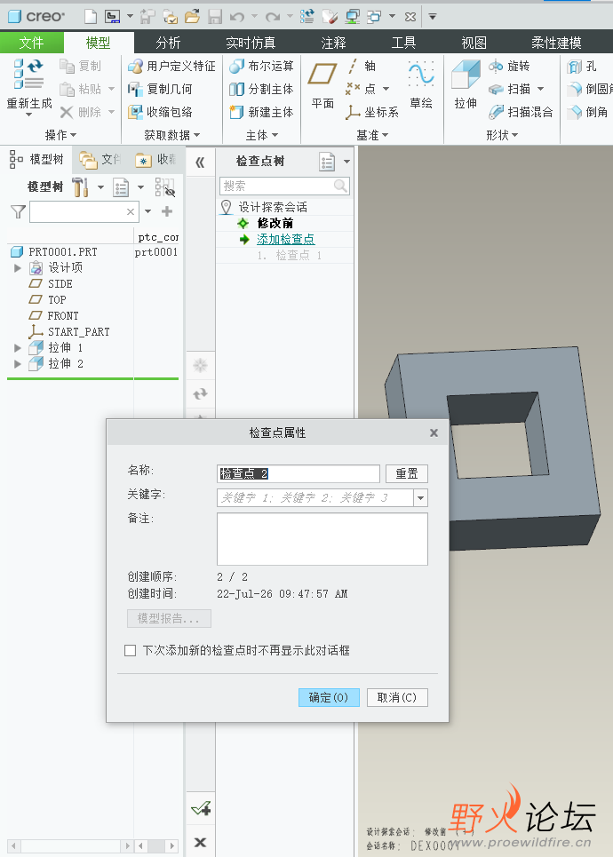

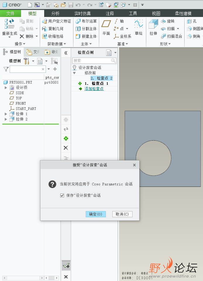

5.第一个方案设计完成后,点击添加新检查点,然后为你的第一个方案取名字并确定

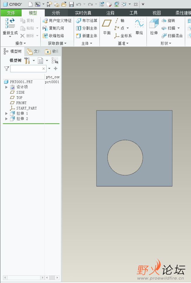

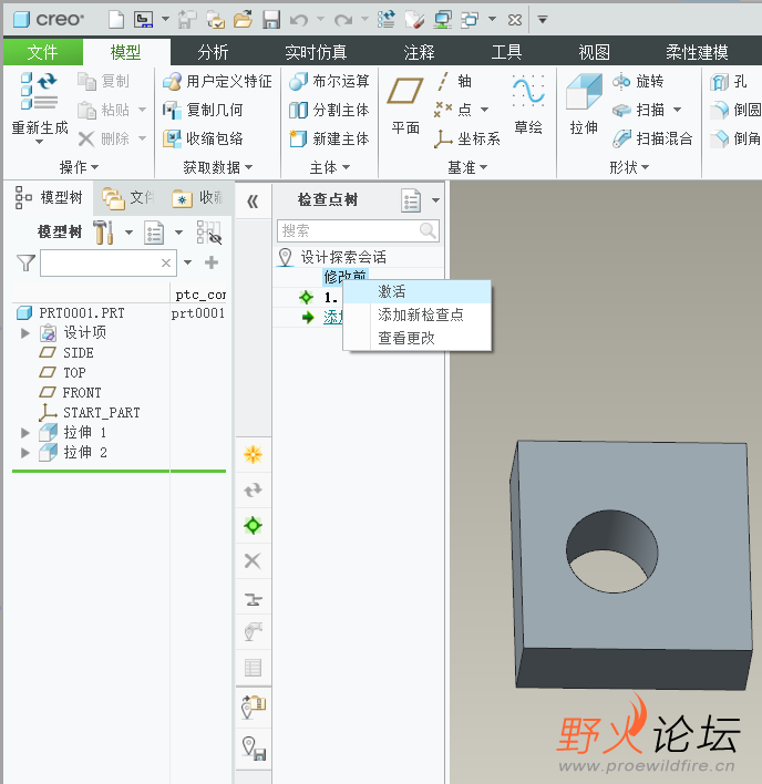

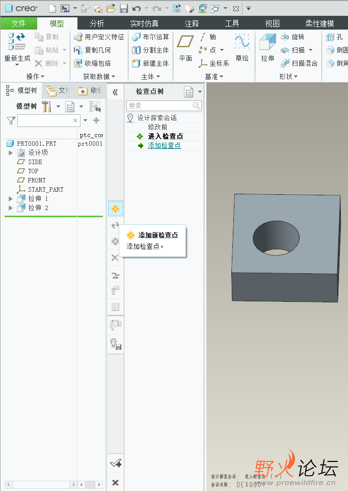

6.激活修改前,模型变成未修改的样子,然后开始设计第二个方案
7.方案二设计完成后同样添加新检查点,取名字然后确定

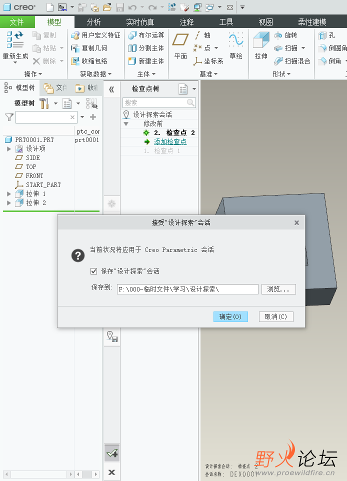

8.方案全部设计完成后,点击最下方的√符号保存,注意一定要勾选保存设计探索会话

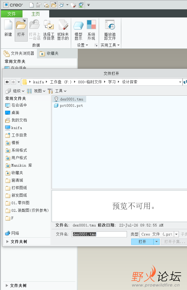

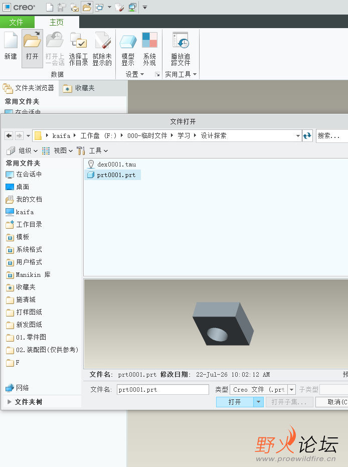

9.保存后关闭所有文件,然后打开.tum后缀的文件

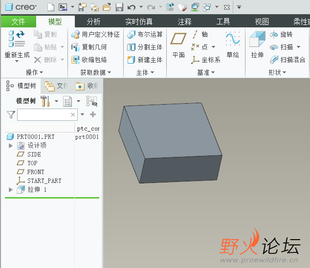

10.打开文件后可自由切换需要的方案,然后点击最下方√符号保存,再保存模型文件
11.打开模型文件发现模型文件已经切换了设计方案
