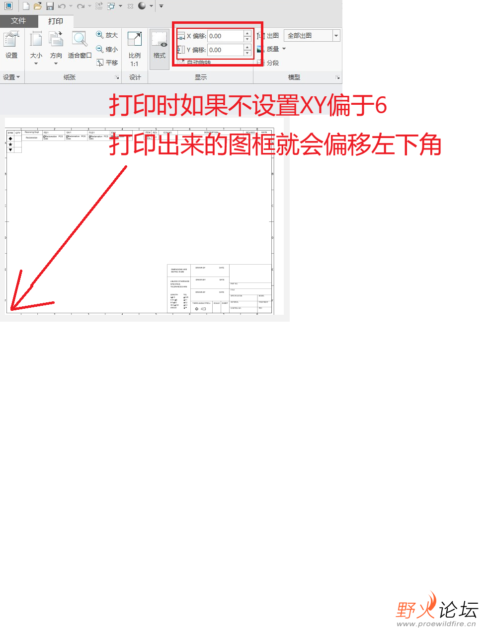

[求助] Creo打印偏移问题
93
发表于 2026-7-22 09:06 | 显示全部楼层 |阅读模式
悬赏10金钱未解决
每次Creo工程图打印时,需要设置偏移量6 ,如果不设置打印向左下角偏移,此问题困扰多年,也不知道问题出在哪里,需求大佬指点。感谢!javascript:;

发表于 2026-7-22 09:11 | 显示全部楼层
很正常,大家个个都偏了。

发表于 2026-7-22 11:12 | 显示全部楼层
我一般是先保存为PDF 再打印   木有这个问题

发表于 2026-7-23 09:18 | 显示全部楼层
我估计是格式文件有问题,你大概率用的别人的模板改的

发表于 2026-7-23 16:37 | 显示全部楼层
将偏移设置好后保存为PCF,然后在congfig将plotter设置为此PCF文件。

发表于 2026-7-28 07:40 | 显示全部楼层
这个是正解。
