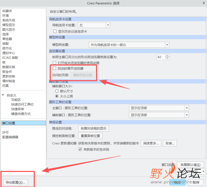

向各位同行请教一个问题:

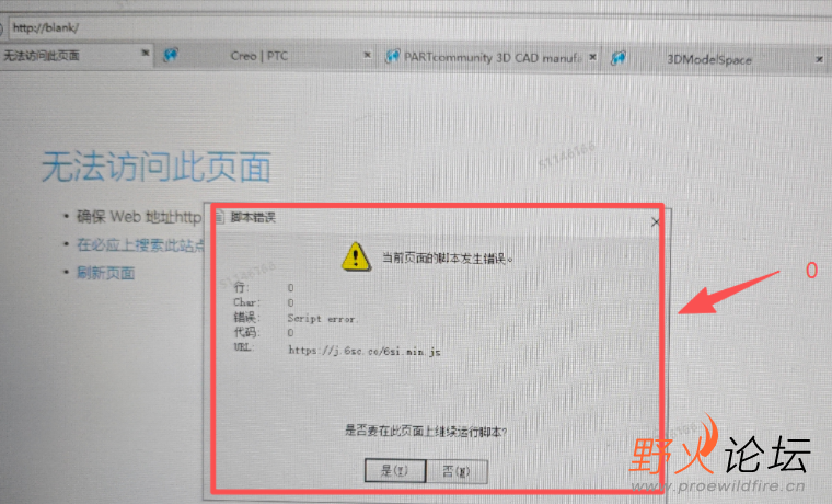

0、打开creo 6.0,经常弹出浏览器界面,每次都需要手动关闭,很影响心情;
1、在窗口设置中,取消勾选“启动时展开浏览器”,并导出配置;(软件配置文件设置OK);

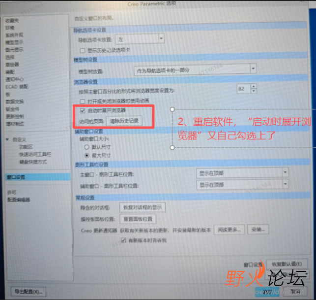

2、再重启软件,“启动时展开浏览器”又被自动勾选上了;
想向大家请教下,这种自动勾选上了是什么原因,以及怎么解决,提前谢谢大家!

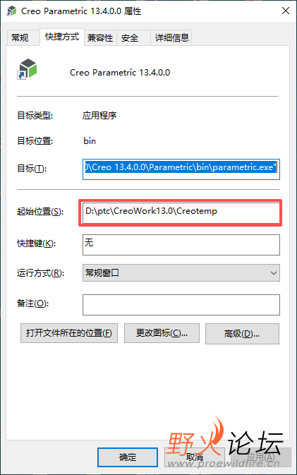

目测应该是你保存的配置文件CONFIG.PRO目录不是你的启动目录.

你的config.pro配置要保存在软件的起始位置(即启动目录)里
