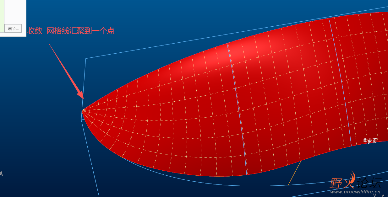

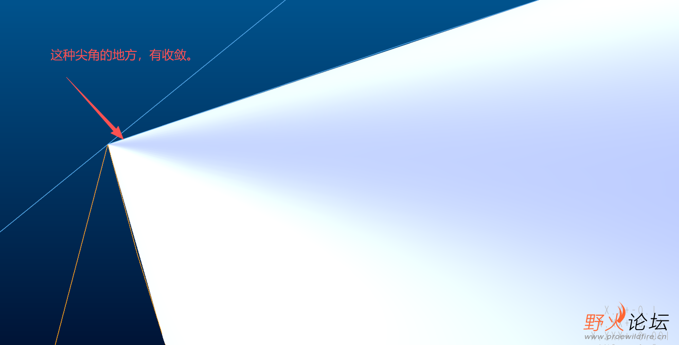

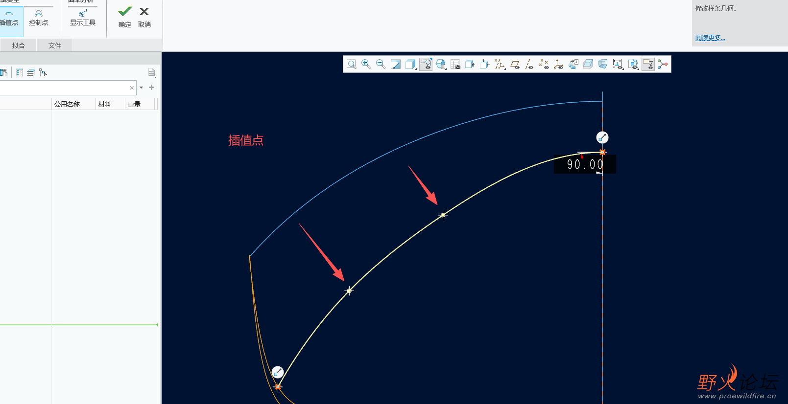

发表于 2026-7-20 14:06 | 显示全部楼层
1.  一般来说这种逆向的都是有三视图的。先把三个不同方向的图片导入到creo中,然后调整好图片的大小,再跟着图片去描线的。如果你没有三视图,最起码你要有个主视图。不是像你现在这样随便画的。
2.不能约束垂直的问题在上一个帖子中应该已经告诉你了。是你的线本身不和中间的面垂直。所以面当然不能和中间的面垂直了。简单的说,你想要你的面和另外一个面垂直,那么你用来做这个面的线就必须要和另外的面是垂直的。所以才有做好面就要先做好线
3 曲面这些东西,不是一个简单的视频就能给你说清楚的。要不然人家培训机构也不会一套曲面课程要价好几千了。你要是不想花钱买课,那就去网上找书看书或者去视频网站上找那些免费的教程慢慢学。这个东西本来也不是一下子就能学会的
4 前后切四边面再补时因为,你那个大面的边界混合处有收敛,收敛的地方可能会导致产品后期抽壳失败
5 对于样条曲线,尽量用少的控制点去控制。控制点越多,曲线就越难调整,曲线的质量也很容易做的很差。比如说,你现在做的大面现在根本就不能加厚,同样的后面也不能抽壳。04-02是调整过的,就可以加厚和抽壳了
