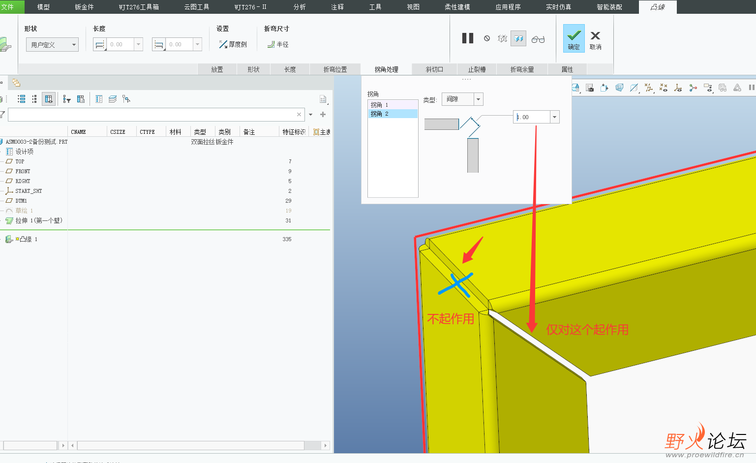

[求助] 求解:钣金拐角间隙一半失效不能调整?
107
132
发表于 2026-7-19 00:04 | 显示全部楼层 |阅读模式
删掉特征凸缘特征重建两个就能一起调。我就点了几下这个间隙,然后就只能一半调整了。这是为啥呢?
发表于 2026-7-21 15:36 | 显示全部楼层
不起作用那个角就应该是开放的,重叠的话这个起作用的地方就没法生成间隙

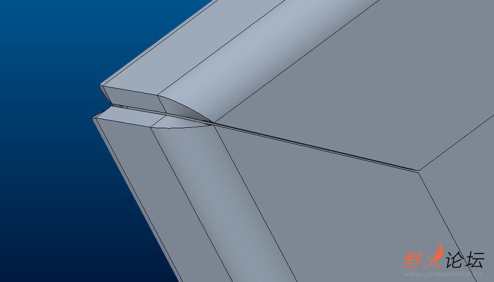

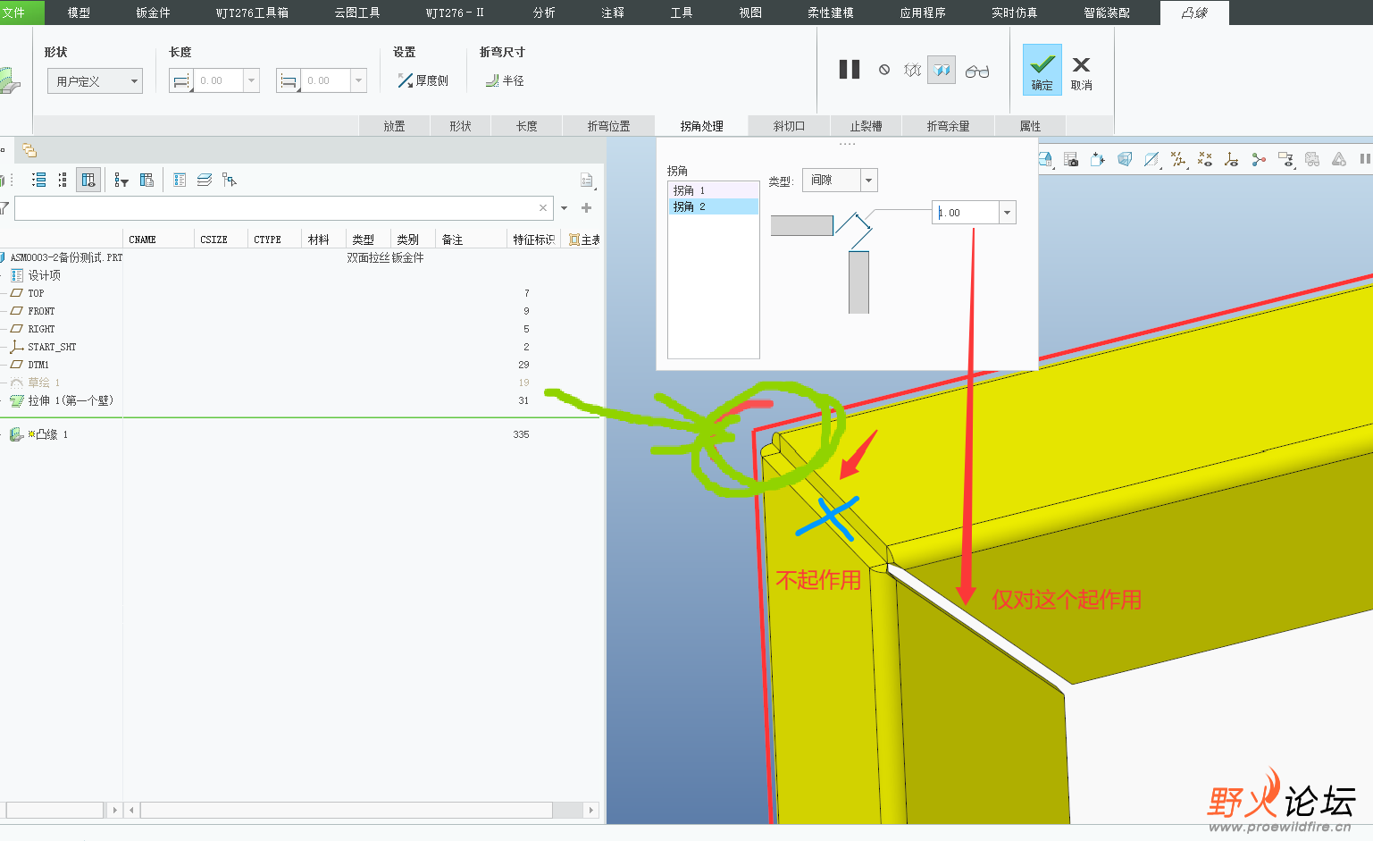

[img][/img][img][/img]我的没问题 我的判断是你的拐角止裂槽或者折弯内R设定问题 用柔性建模修一下
107
132
 楼主| 发表于 2026-7-31 13:29 | 显示全部楼层
leeli465737 发表于 2026-7-29 15:41
我的没问题 我的判断是你的拐角止裂槽或者折弯内R设定问题 用柔性建模修一下 ...
找到原因了,1关系式里,smt_gap这个设置。2 折弯内R那没选中。
