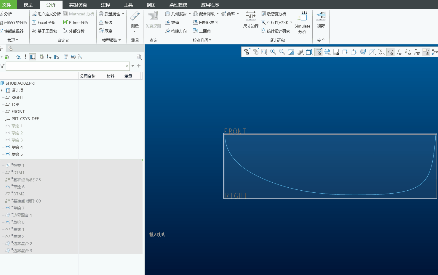

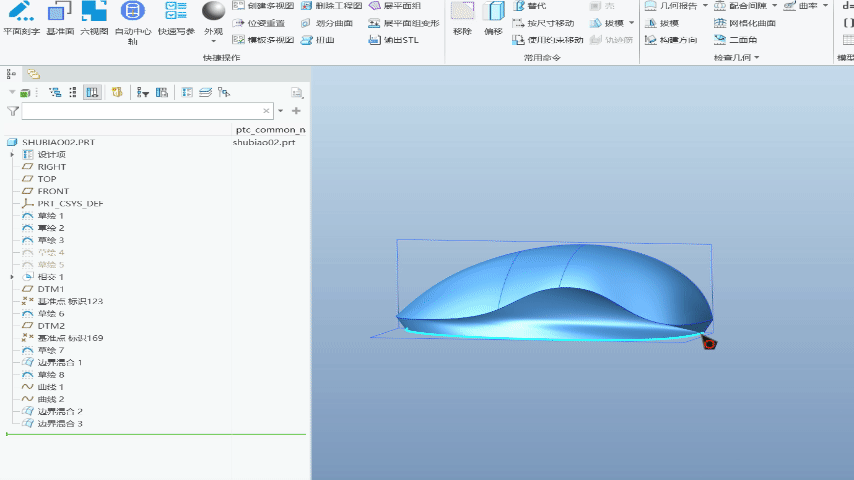

凹进去,怎么解决

个人感觉是这里的问题。另外请教下,你这条线是怎么做出来的。我以前从没遇到过,给样条曲线的标注了角度,然后调整角度,样条曲线却不会跟着变化的情况。我试了好几次都做不出来这种效果。

就是这条线有问题 相切的方向错了

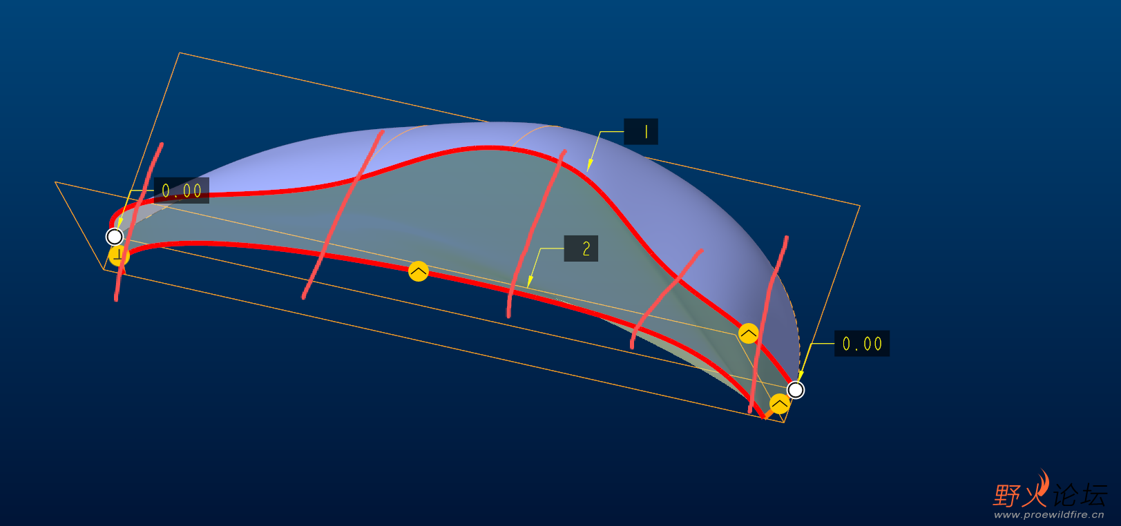

你需要做几条辅助线搭接,不然肯定会塌陷进去

那条样条曲线是怎么做的,有头绪吗

用控制点编辑那条曲线 把控制点和端点重合不就一样了
