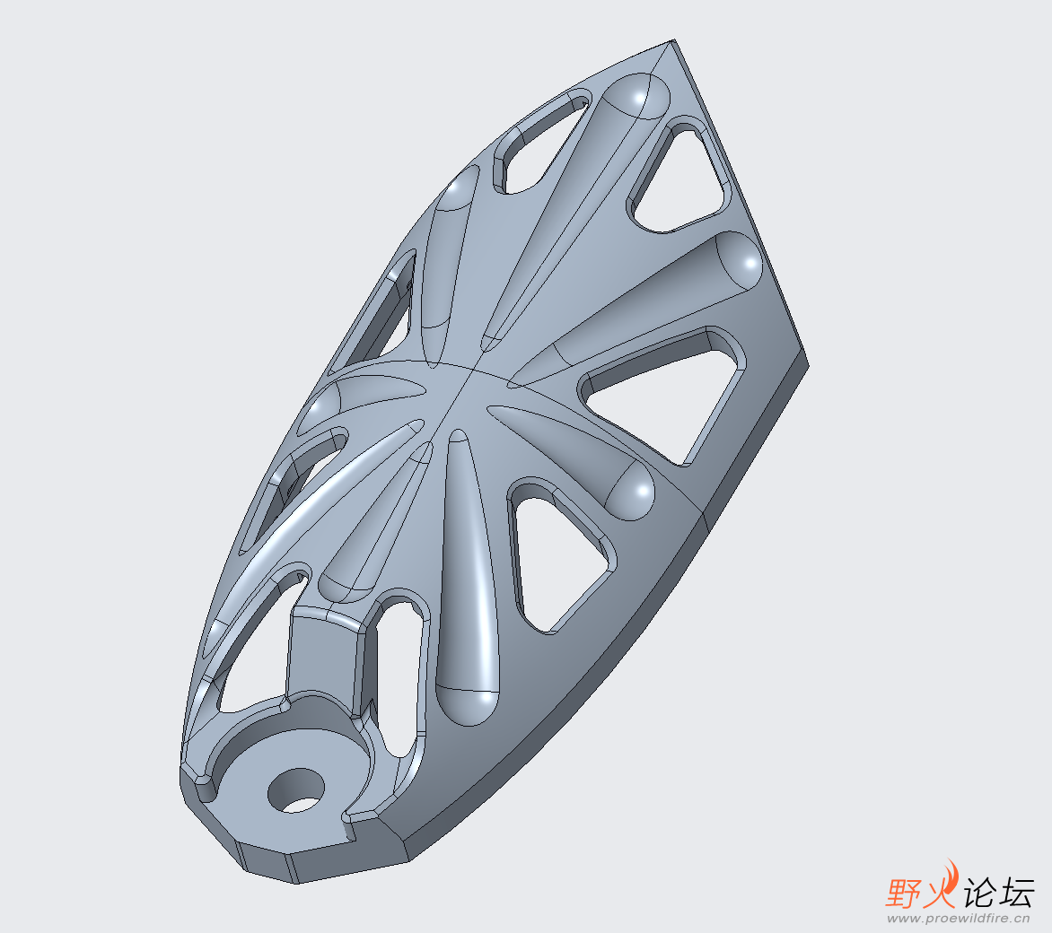

各位大佬,要怎么给它加上这个纹理呢,有没有不从头画的方法,纹理都是弧面一路排下来,
00009.prt.rar
333.81 KB, 下载次数: 17
这个是没有纹路的

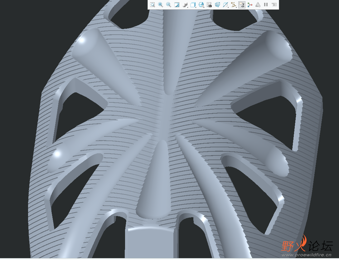

查看完整内容
大面复制出来,选项里去除修剪包络,在上面做纹路及阵列
发表于 2026-7-16 14:56 | 显示全部楼层

发表于 2026-7-16 16:54 | 显示全部楼层
搞成这样了

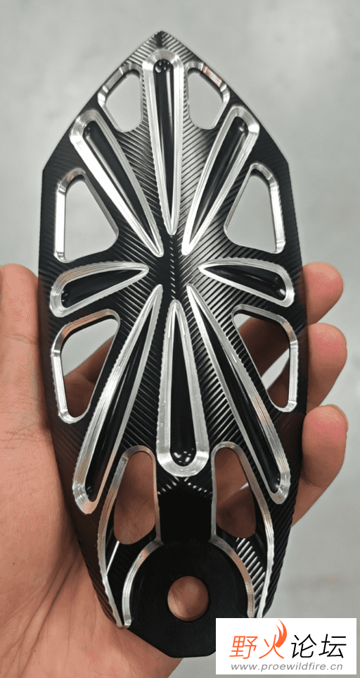

谢谢大佬,但他那纹理好像是用很多个弧面一路排下去做的。

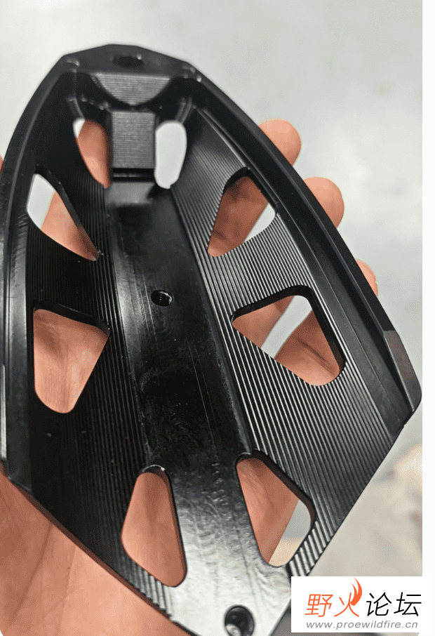

发表于 2026-7-18 02:40 | 显示全部楼层
你这个零件是五金件,上面的纹路是加工刀纹,不是设计意图。画这个意义不大。
