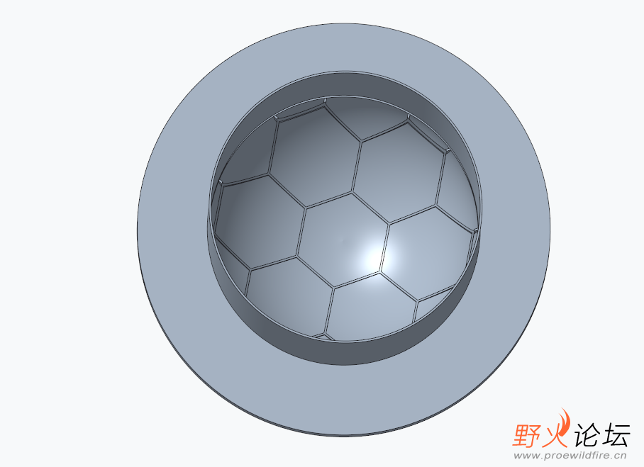

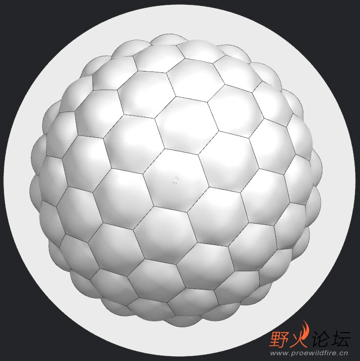

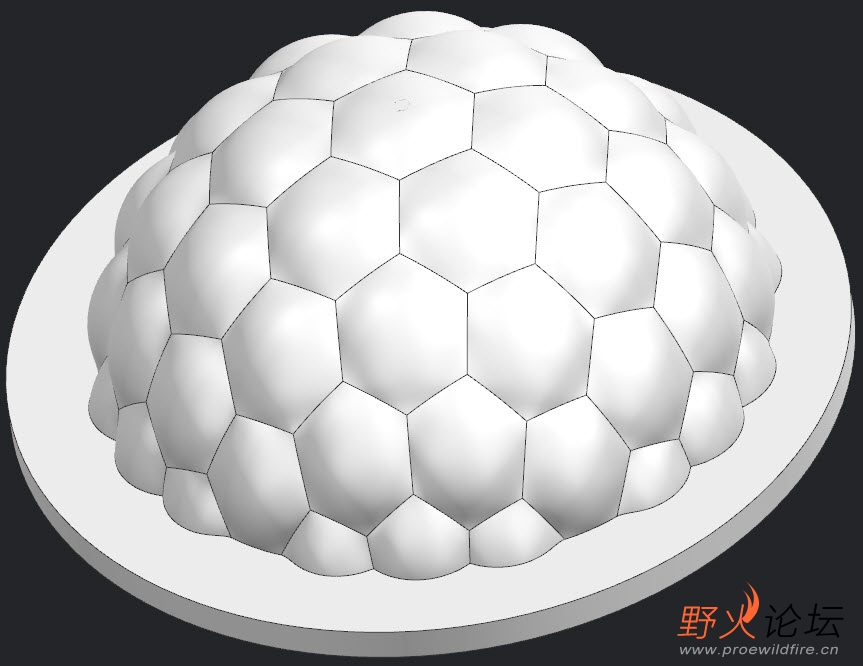

看不清半球是凸还是凹,做个凸的。
155
发表于 2026-7-16 09:31 | 显示全部楼层
看不清半球是凸还是凹,做个凸的。

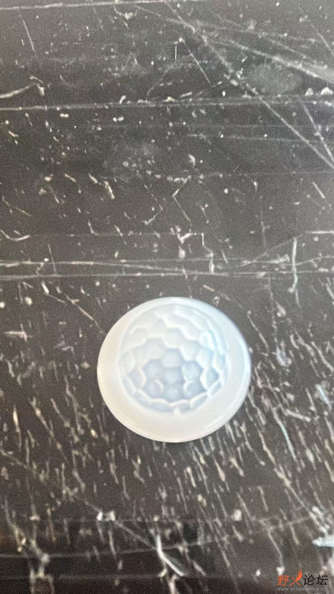

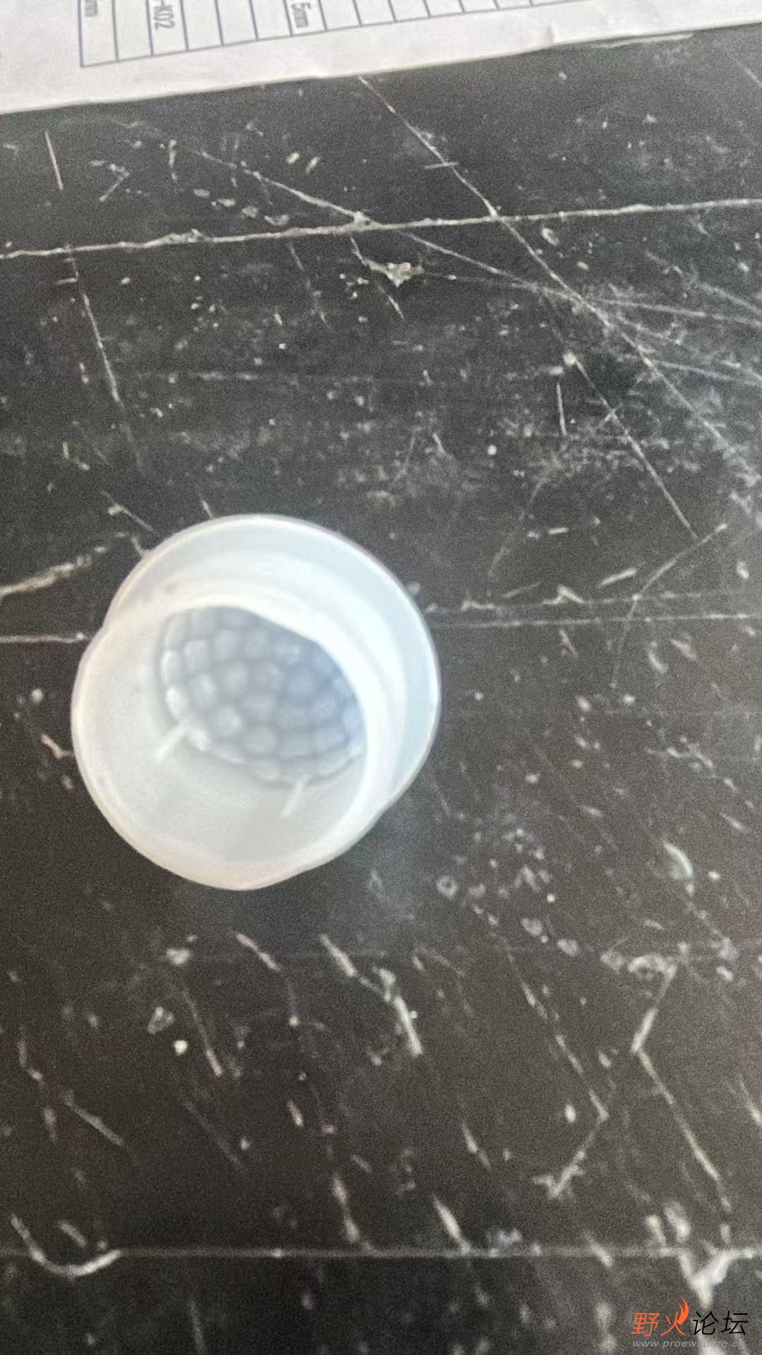

 楼主| 发表于 2026-7-16 09:35 | 显示全部楼层
内圆蜂窝状

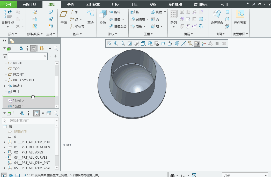

发表于 2026-7-16 10:00 | 显示全部楼层
简单一点就用晶格,复杂一点就用阵列

 楼主| 发表于 2026-7-16 10:06 | 显示全部楼层
晶格是什么版本才有的功能?我用的6.0好像没有

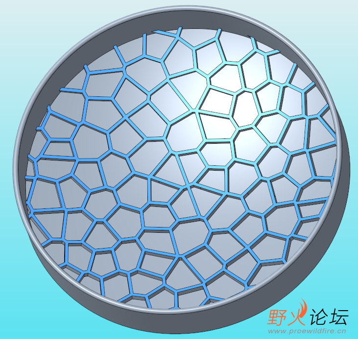

243
299

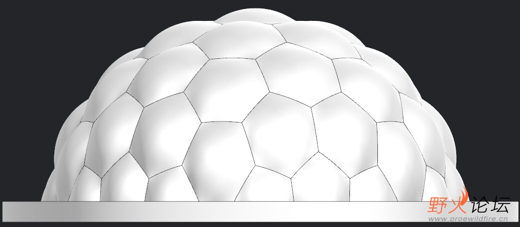

发表于 2026-7-16 10:26 | 显示全部楼层
晶格做的 不知道是不是你要的效果 文件加密发不出来
870
1171
发表于 2026-7-16 10:29 | 显示全部楼层
晶格是哪个版本才有的我不清楚,我是从9.0以后开始学的这个软件;这是晶格做的,形状随机,可控制的选项不多,如果想要都是6边形,而且不规则的范围可控,可以用关系式+阵列
229
319
发表于 2026-7-16 18:29 | 显示全部楼层
这不是人在传感器那个罩子
86
121
 楼主| 发表于 2026-7-16 19:25 | 显示全部楼层
是的

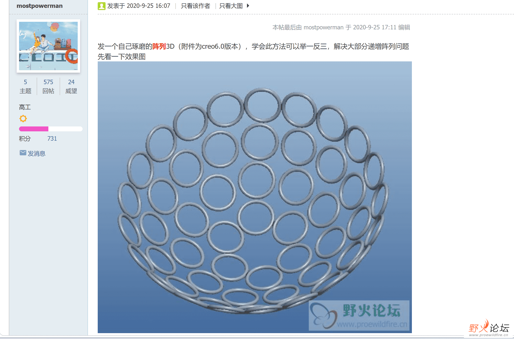

发表于 2026-7-17 13:58 | 显示全部楼层
杯型递增圆环阵列
https://www.proewildfire.cn/thread-169342-1-1.html
(出处: 野火论坛)
