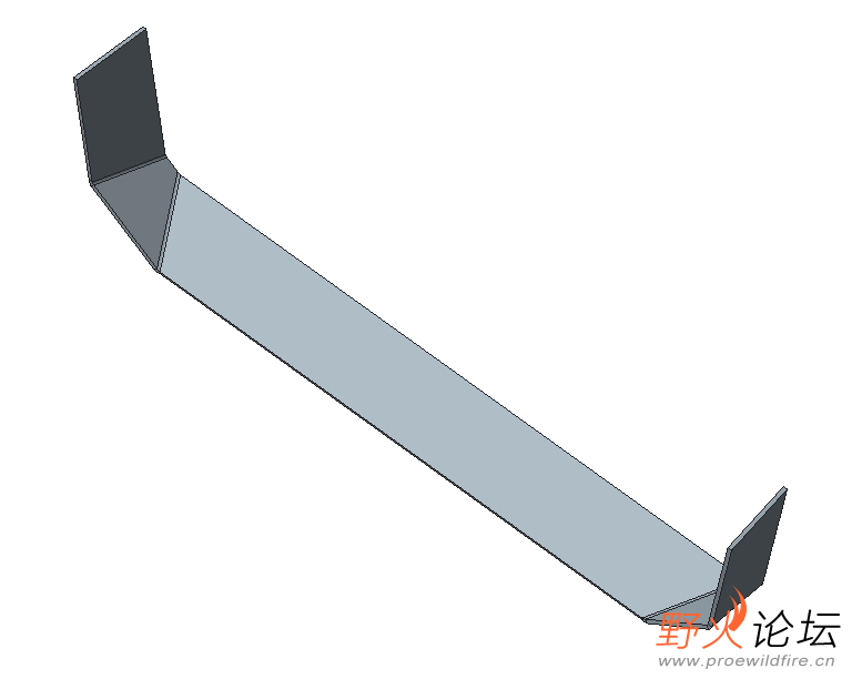

请教各位,折弯两个不同倒角,要可以展平,展平后再在同一直线上。

发表于 2026-7-14 13:49 | 显示全部楼层
两次折弯就行了,展开就是直线

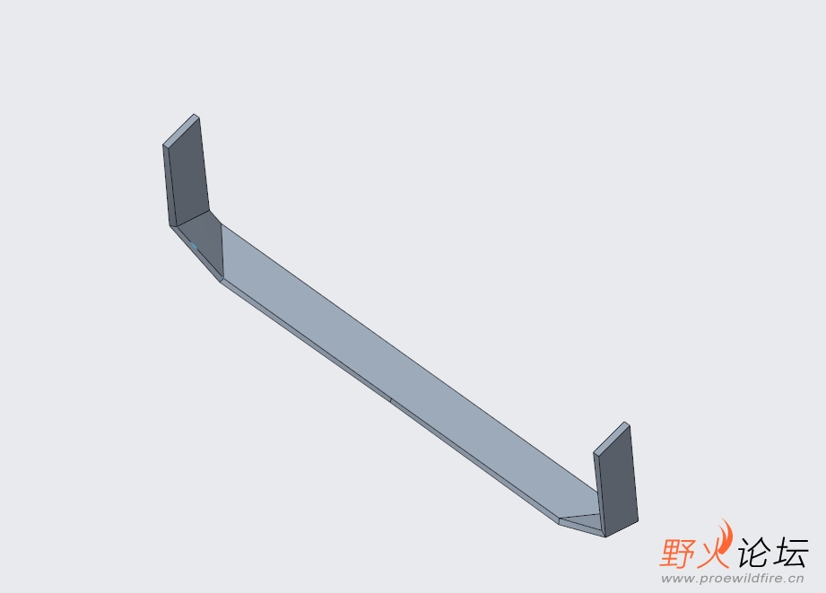

发表于 2026-7-14 13:56 | 显示全部楼层
93821531 发表于 2026-7-14 13:52
PRT文件帮忙传一下
creo10.0
1.rar

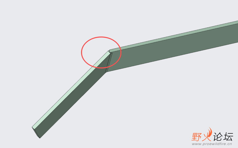

 楼主| 发表于 2026-7-14 14:13 | 显示全部楼层
再请教一下,为什么我折弯之后转角处不平整
62
89
 楼主| 发表于 2026-7-14 14:52 | 显示全部楼层
选无止裂槽

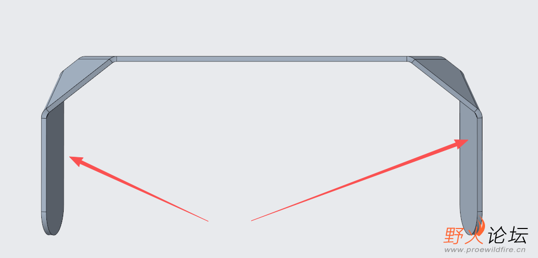

 楼主| 发表于 2026-7-14 14:58 | 显示全部楼层
谢谢指教,但按照你的方式做出来两侧斜的,不是直面
666
840
发表于 2026-7-14 15:13 | 显示全部楼层
你要直面就不是折弯了,是拉伸了。
