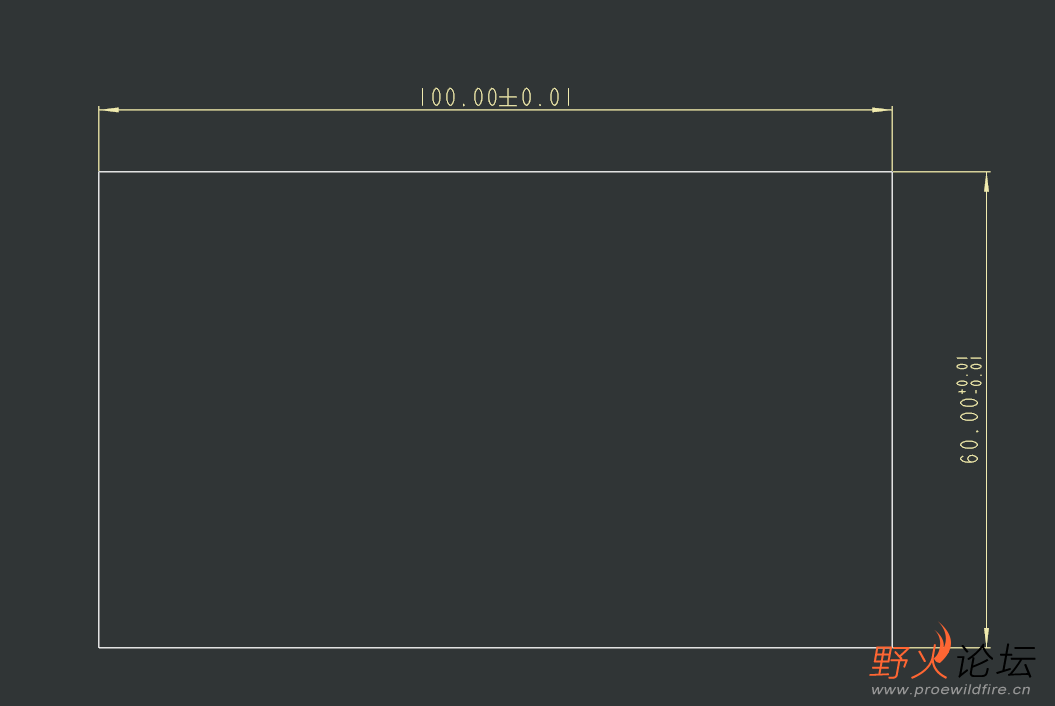

如图,symbol_font已经设置为legency了,但还是粗体,用的长仿宋

是不是像这样同等粗细
 楼主| 发表于 2026-7-13 16:26 | 显示全部楼层
mystery 发表于 2026-7-13 15:48
是不是像这样同等粗细
是的,现在粗细解决了,但用长仿宋字体,符号就显得特别大
 楼主| 发表于 2026-7-13 16:28 | 显示全部楼层
需要把三维模型的symbol_font也改成legency
