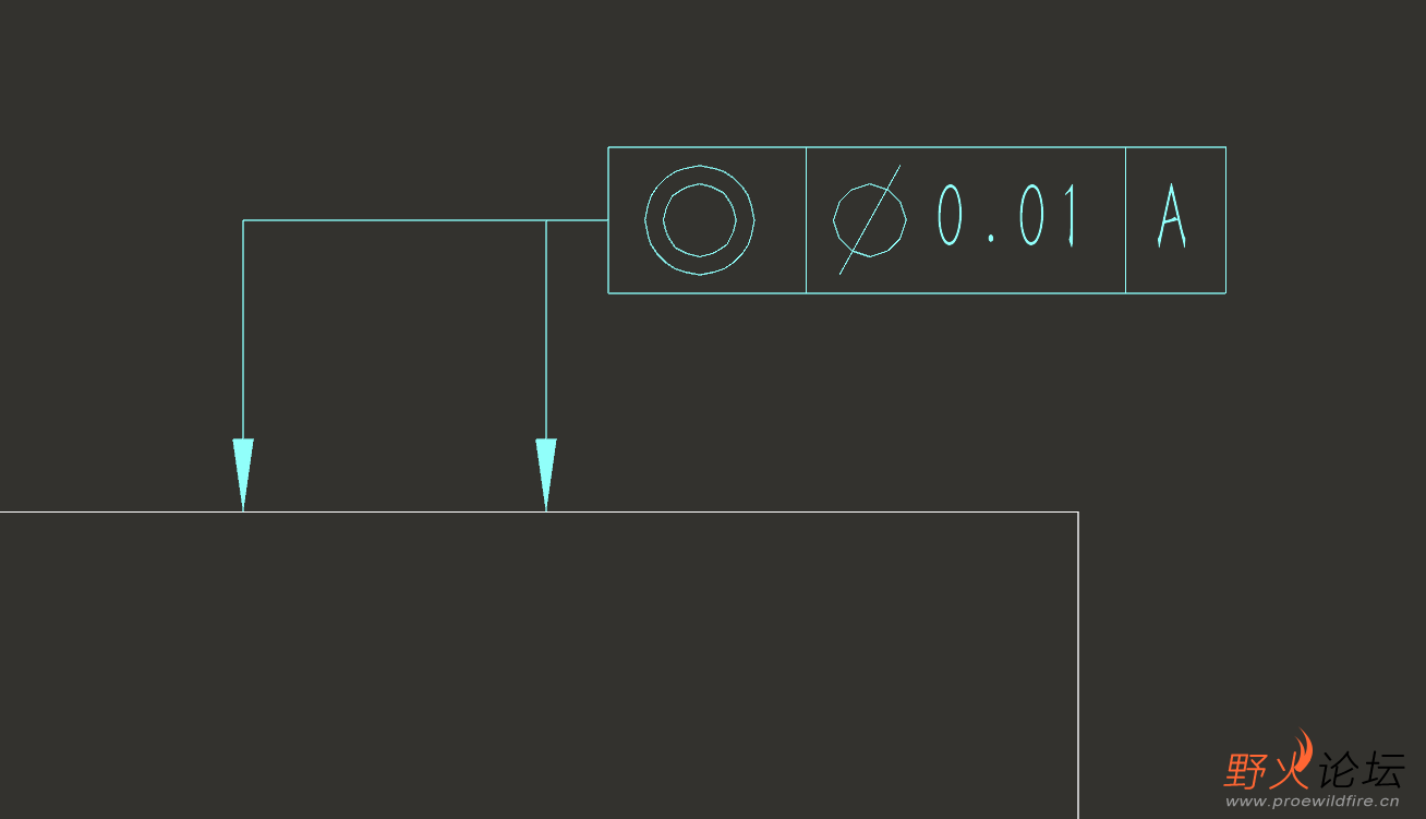

如图,想给形位公差,继续添加引线,但目前的版本没有找到添加,只有删除。大家有遇到吗?

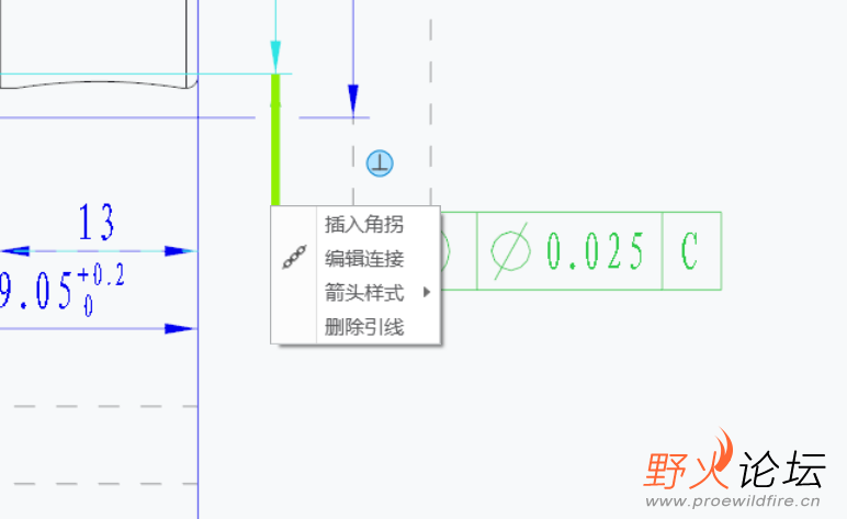

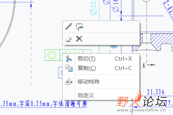

发表于 2026-7-13 09:20 | 显示全部楼层
点中它,然后右键就有添加引线,不要再引线上右键,这样就会变成你这样

 楼主| 发表于 2026-7-13 10:01 | 显示全部楼层
hahaha 发表于 2026-7-13 09:20
点中它,然后右键就有添加引线,不要再引线上右键,这样就会变成你这样 ...
谢谢回复,但我的也是没有,
