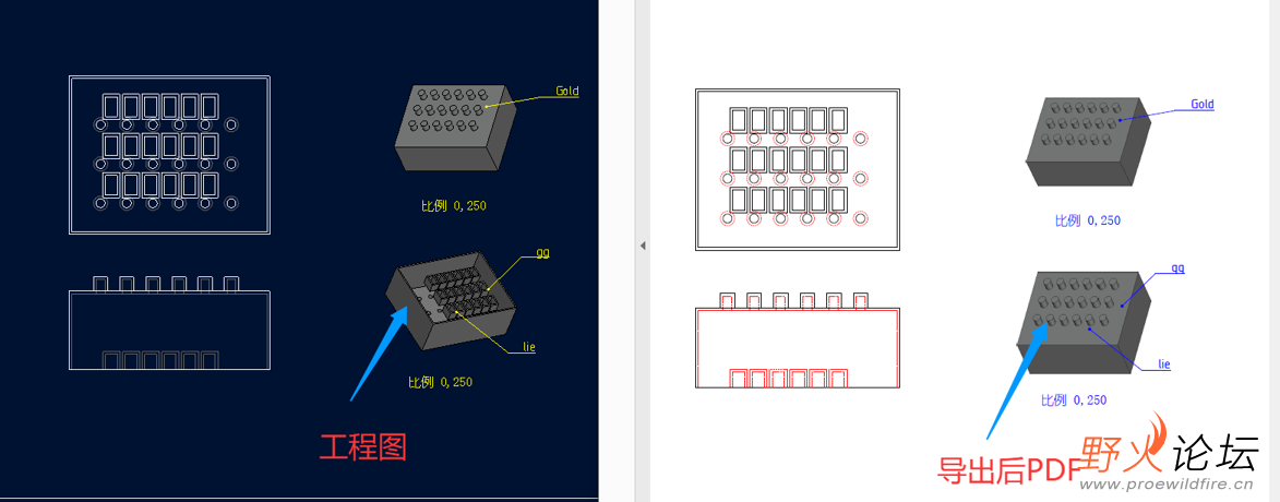

[求助] 工程图导出为PDF后视图变了

工程图及3D发来瞧瞧

你要在视图管理器中,先把视图进行保存

插入的视图一定是之前在视图管理器设置好的。
