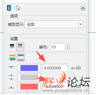

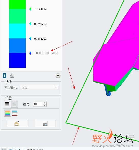

图片这个0.0001数字怎么设置固定的,,有没有配置条可以,还有这个线条框能不能去掉啊

发表于 2026-7-11 08:45 | 显示全部楼层
那个线框是你的基准平面吧

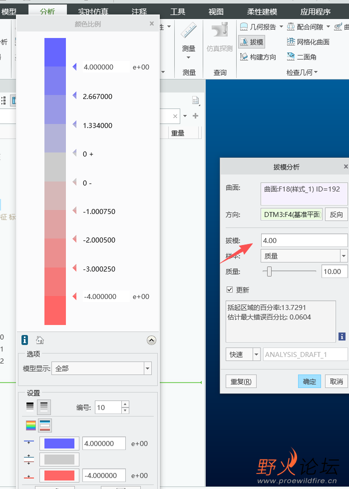

发表于 2026-7-11 08:48 | 显示全部楼层
更改箭头指的位置的数字就可以了

auovsceo 发表于 2026-7-11 08:45
那个线框是你的基准平面吧
对但是野火那些检测都不会出现

 楼主| 发表于 2026-7-11 09:34 | 显示全部楼层
鱼与鱼与驴 发表于 2026-7-11 08:48
更改箭头指的位置的数字就可以了
那上面的3不是跟着跳了
511
689
发表于 2026-7-11 09:59 | 显示全部楼层
那就改这里。改这里就是分开的
68
 楼主| 发表于 2026-7-11 13:48 | 显示全部楼层
鱼与鱼与驴 发表于 2026-7-11 09:59
那就改这里。改这里就是分开的
有没有配置词条可以固定住
511
689
发表于 2026-7-11 13:57 | 显示全部楼层
hhtr 发表于 2026-7-11 13:48
有没有配置词条可以固定住
不知道,但默认的都是3°
