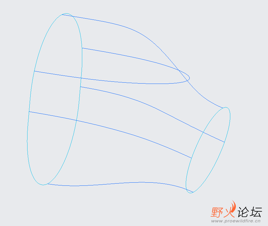

发表于 2026-7-10 14:13 | 显示全部楼层 |阅读模式
求教大家,这些曲线怎么能构造出圆滑的曲面
曲线.prt.zip
98.84 KB, 下载次数: 60
Creo6.0
127

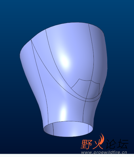

发表于 2026-7-10 14:35 | 显示全部楼层
可变截面扫描

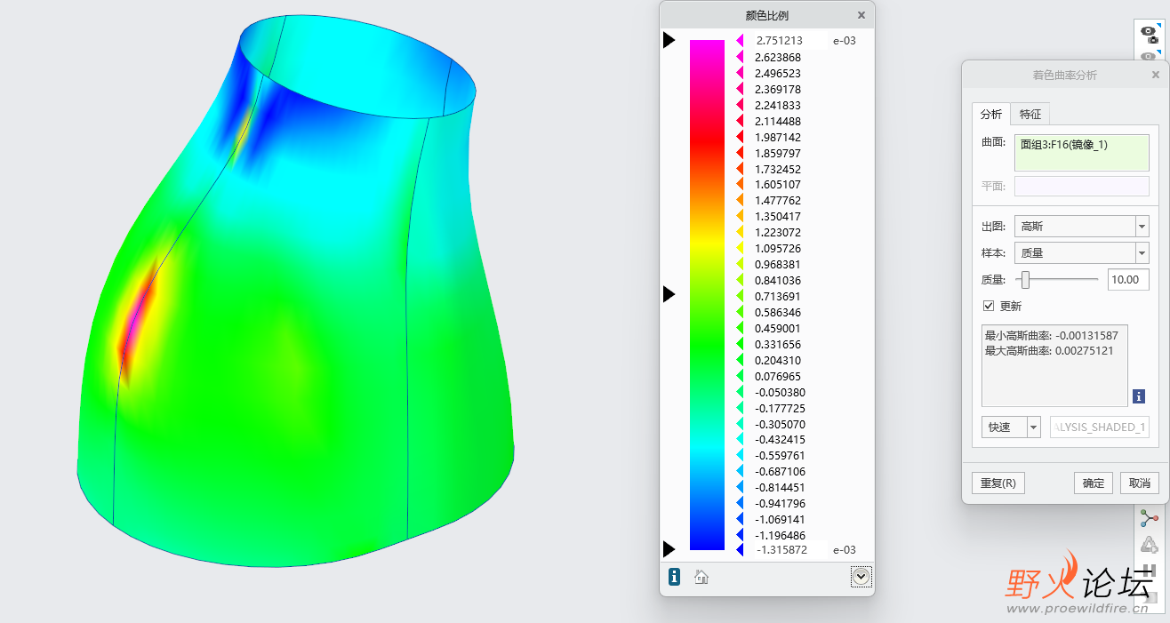

发表于 2026-7-10 16:23 | 显示全部楼层
水平有限
121-2.zip
266.2 KB, 下载次数: 9
CREO12.0

发表于 2026-7-10 16:27 | 显示全部楼层
12.0版本仅供参考
123.zip
167.63 KB, 下载次数: 15

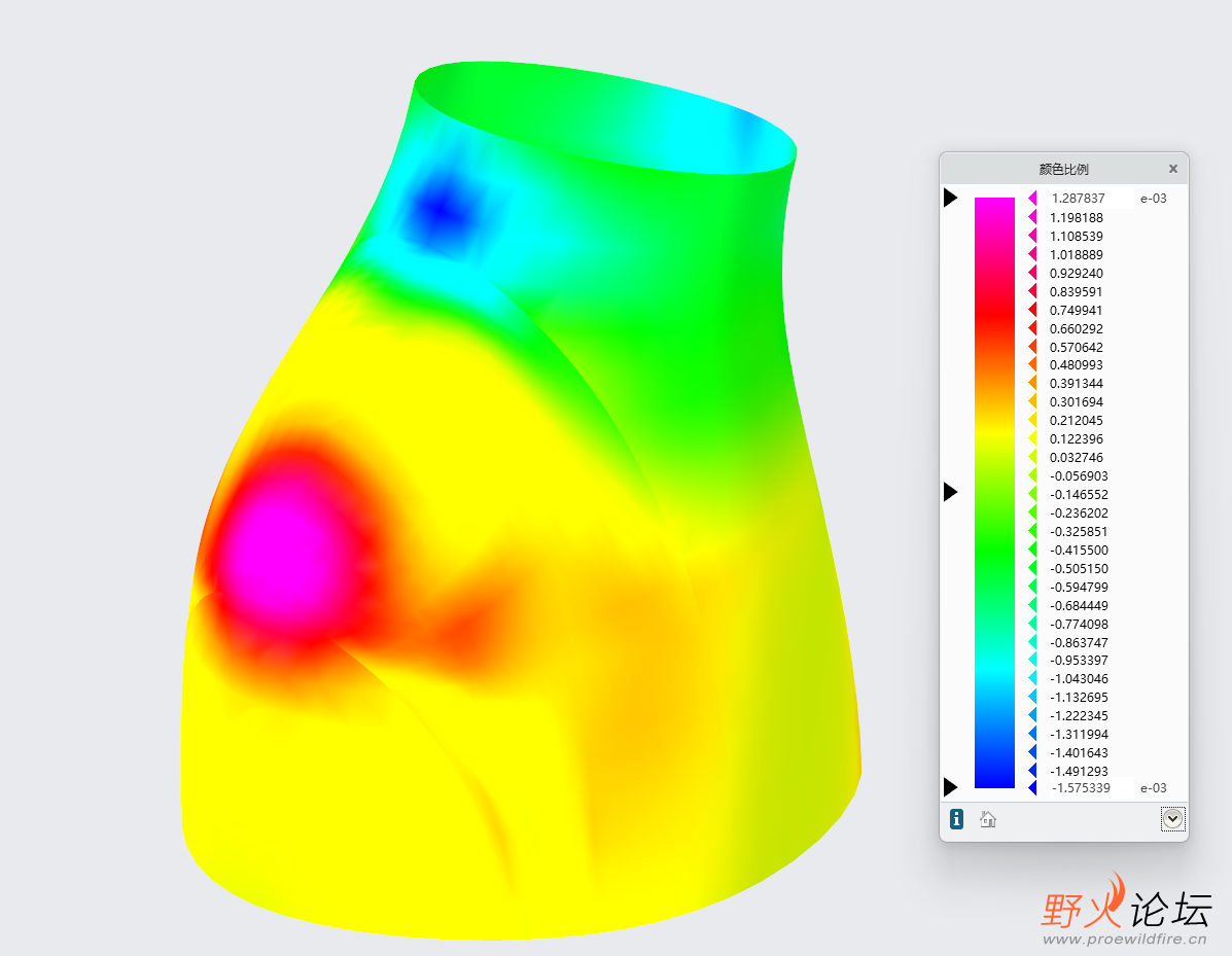

发表于 2026-7-10 18:18 | 显示全部楼层
感觉不是很顺滑,应该是我实力不够的原因
曲线.prt.rar
193.78 KB, 下载次数: 9

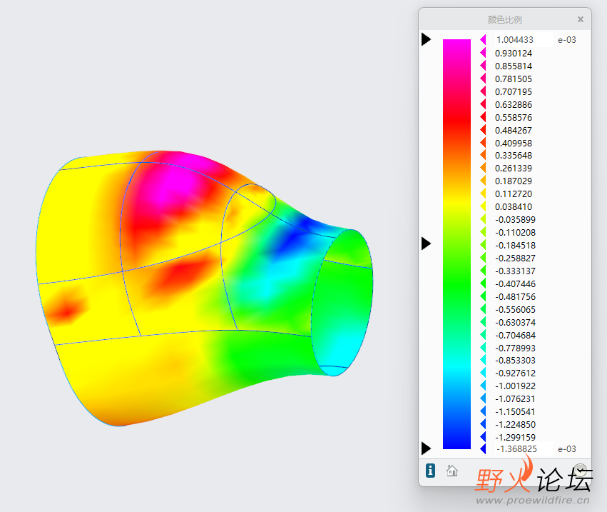

发表于 2026-7-14 13:46 | 显示全部楼层
7.0
121.prt.rar
188.05 KB, 下载次数: 5
售价: 1 金钱  [记录]

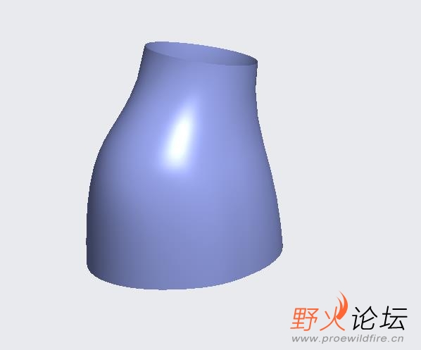

发表于 2026-8-12 15:31 | 显示全部楼层
路过做下,版本10
121.prt.rar
122.55 KB, 下载次数: 1
