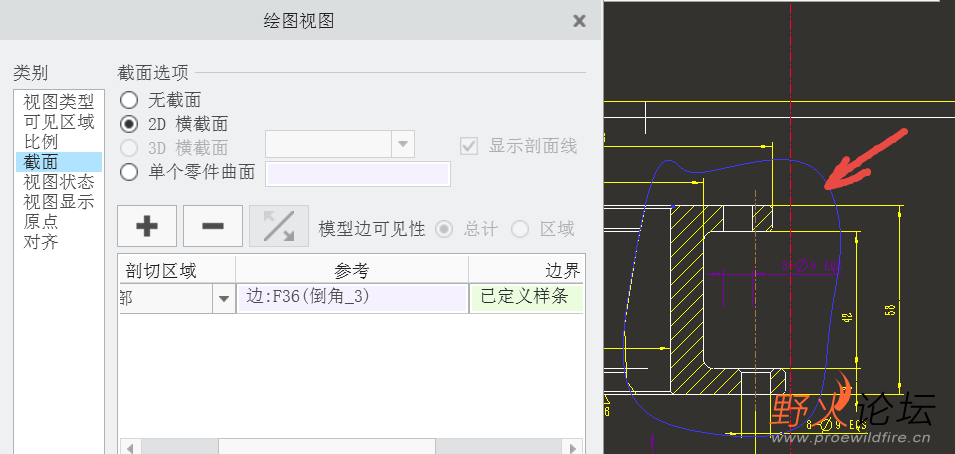

出工程图局部剖时所画的剖切线轮廓不能修改吗?只能再重画一次?比较复杂的装配图很难一次画好,需要调整边界线,就没有拖拉的功能吗?图中箭头指向的,谢谢您不吝指教。

能改,在已定义样条这里点一下就可以重新划区域了。
