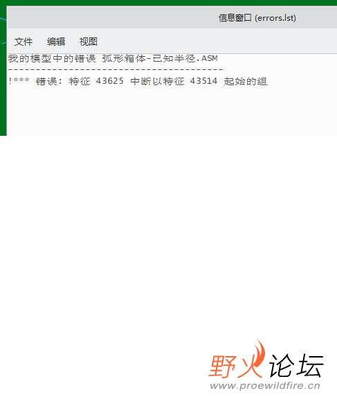

见附图,装配图提示错误,但我找不到错误在哪里,哪位大侠指点一下,谢谢

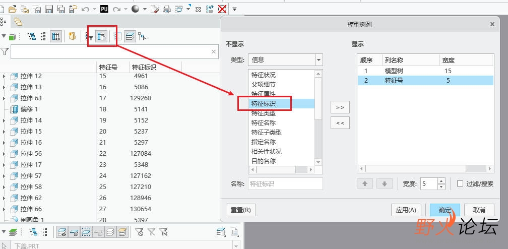

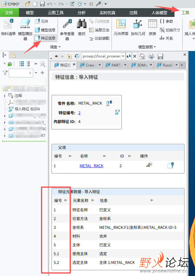

发表于 2026-7-10 08:09 | 显示全部楼层
200
351
发表于 2026-7-10 08:39 | 显示全部楼层
这个吧

发表于 2026-7-10 14:40 | 显示全部楼层
模型树那边,路径都标出来了
