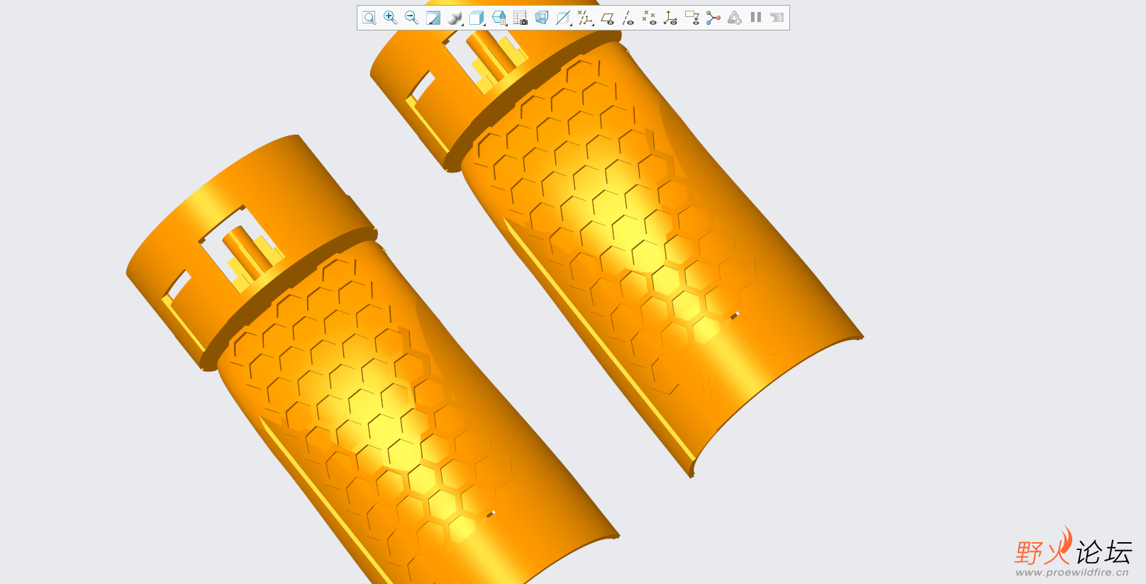

被人盯着做有点紧张了,事后做了下还是比较轻松的。但感觉三分钟不太能搞定,求大神看下怎么做比较合适。
prt是creo8.0的版本。

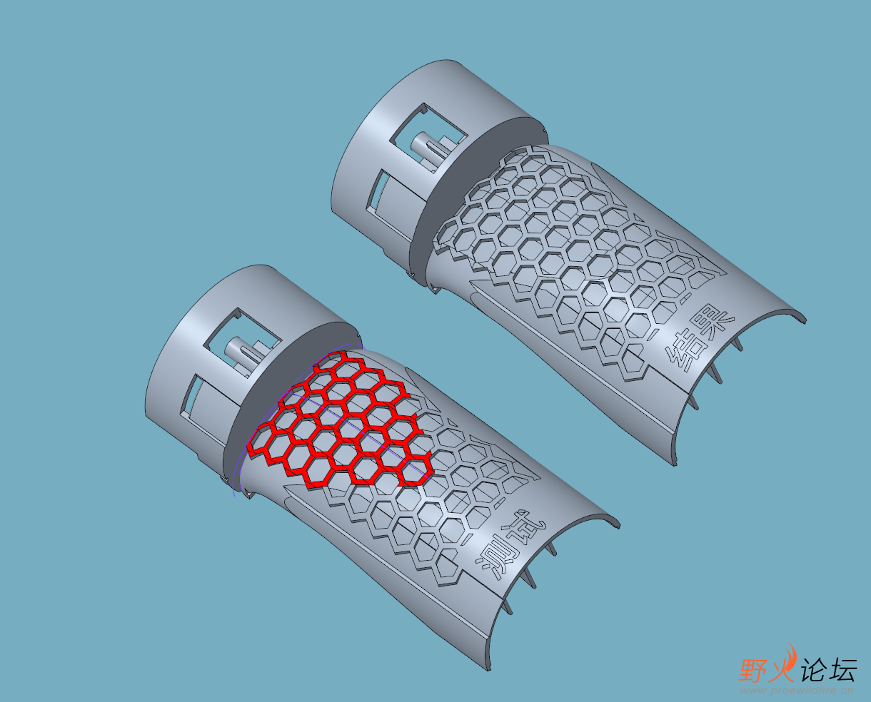

 楼主| 发表于 2026-7-9 11:29 | 显示全部楼层
补充下信息,工程部那边用的是UG,然后是把标记测试的模型改成结果的样式

发表于 2026-7-9 13:04 | 显示全部楼层
其实就是做面的方法,大概做了一下出来这样效果的话3分钟没有问题。

 楼主| 发表于 2026-7-9 14:52 | 显示全部楼层
洛川Eugene 发表于 2026-7-9 13:59
来个大手分享一下步骤,谢谢
文件里有我做好的
五分钟和我自己做的时间差不多,但是当时第一次整这么正式的给我紧张坏了,面做完以后合并一直失败

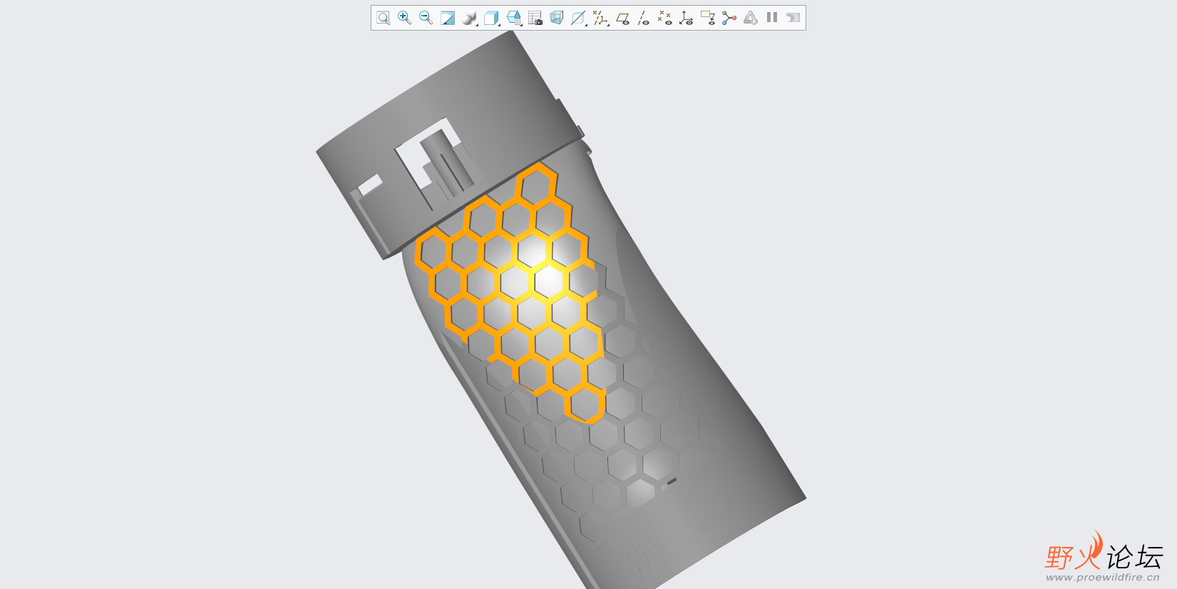

发表于 2026-7-9 16:54 | 显示全部楼层
上面兄弟用了做面法,这样主观性有点强,我试了下用曲面偏移是可以成功的,当然3分钟不够,因为要思考、尝试、修正等,修修改改避免不了
