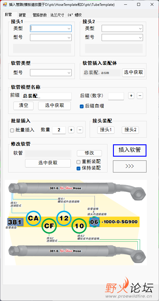

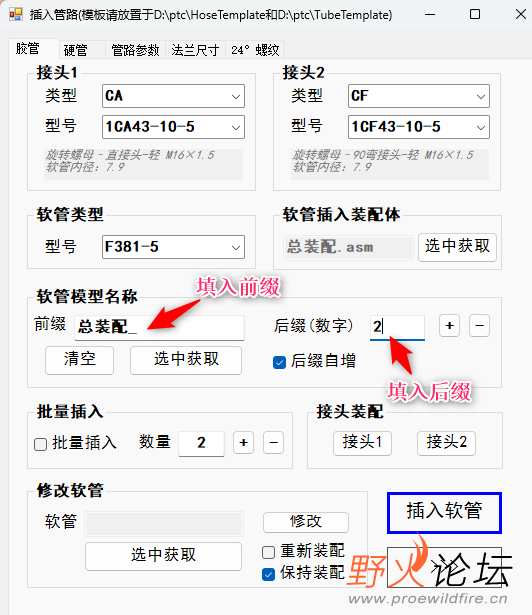

下图是插件插入软管总成的界面,接下来按照操作顺序介绍插件是如何使用的:

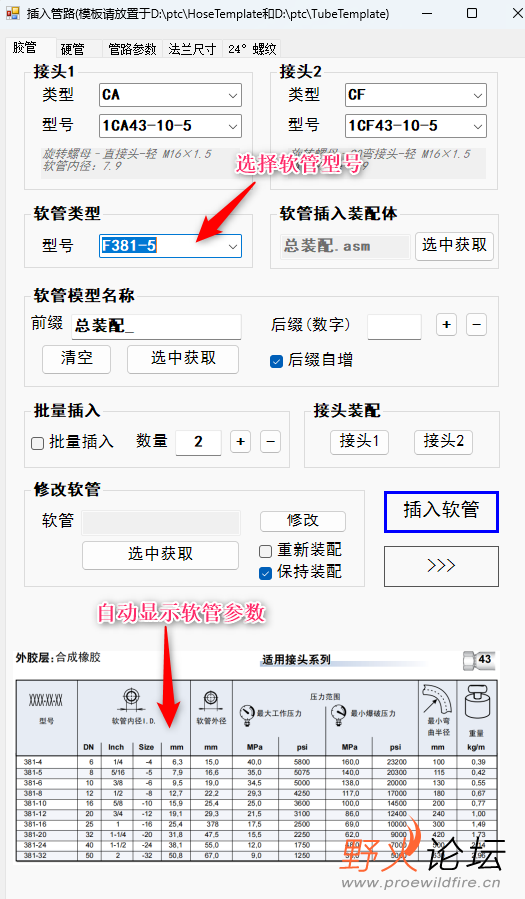

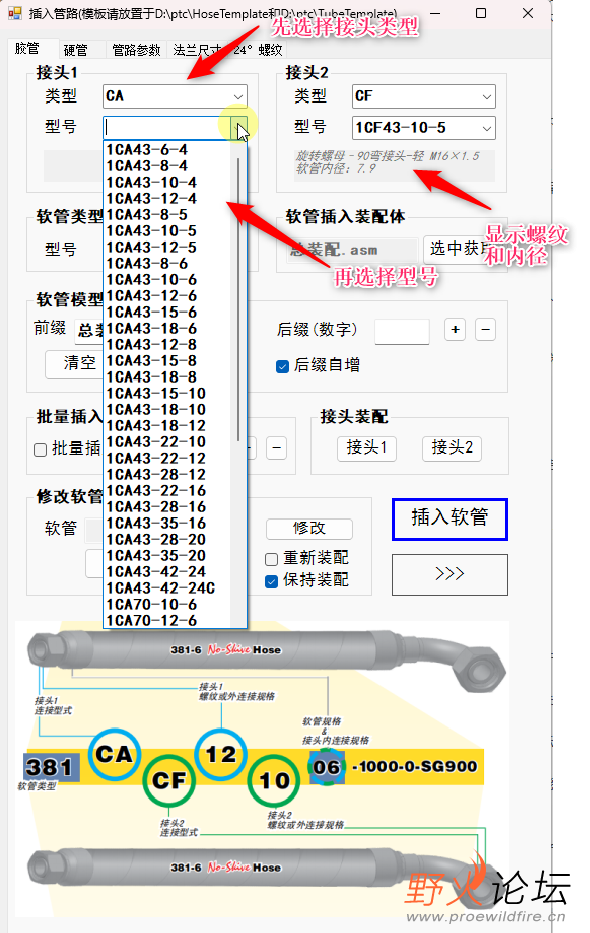

第一步:在【接头1】和【接头2】区域内选择接头的类型和型号,插件内的接头是符合派克标准的,因此类型和型号要依据派克标准来选择,派克标准对接头螺纹大小和适配软管内径的标识并不直观,因此在选择完成后会在型号的下面自动显示当前选择接头的螺纹和内径。插件内包含了接头类型有CA\CE\CF\C9\0C\1C\15\17\19\6A\6F\6N\49,可以说覆盖了95%以上的使用需求了。
第二步:在【软管类型】区域里选择软管型号,插件内包含F301\F371\F372\F381\F421\F481\F701\F731\F781\F791等常用软管型号,完全满足日常工作需求,软管型号选择完成后在界面底部会自动显示当前软管的技术参数,不用再去翻样本了;程序还自带防错功能,选择软管的规格时必须保证软管规格和接头扣押软管的规格一致,例如接头规格选择的是1CA43-10-5,那软管规格必须是-5的,否则在插入软管时程序会报错。

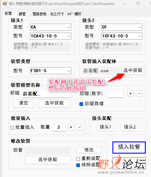

第三步:在【软管插入装配体】区域内选择需要将软管插入到哪一级装配体中,当你打开程序界面的时候,程序会自动获取当前creo打开的装配体,如果你只是想把软管插入到这个装配体时你不需要进行任何操作;如果要插入到子装配体中,在creo模型树里选中子装配体,然后点击插件中的【选中获取】就可以了。
第四步:在【软管模型名称】区域中输入软管模型的名称,当打开插件界面时程序会自动获取当前creo打开装配体的名称并自动填入【前缀】,且自动加下划线,如果你想自己定义前缀,也可以根据需求自行填入;在【后缀】中填入数字,插入一根软管总成后该数字会自动增加1(这里设置好后使用过程中就不用再管了);前缀和后缀都填好后,插入软管的模型名称就是:前缀+后缀.asm。

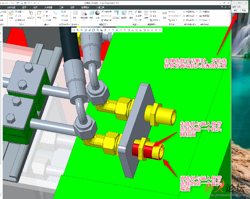

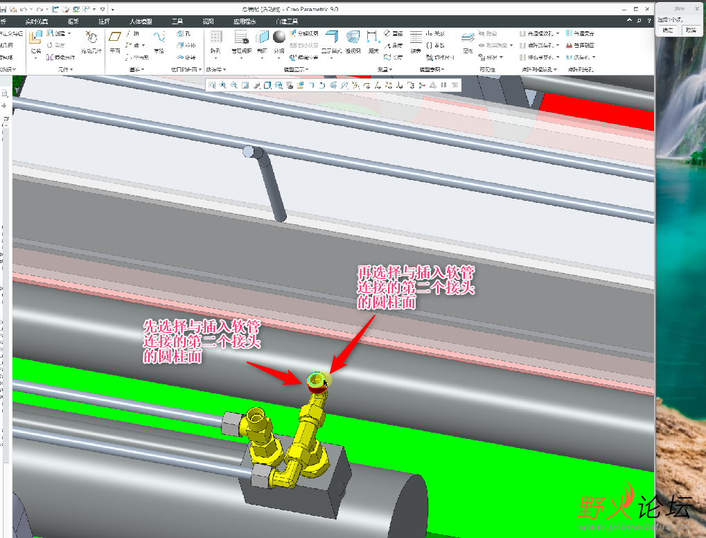

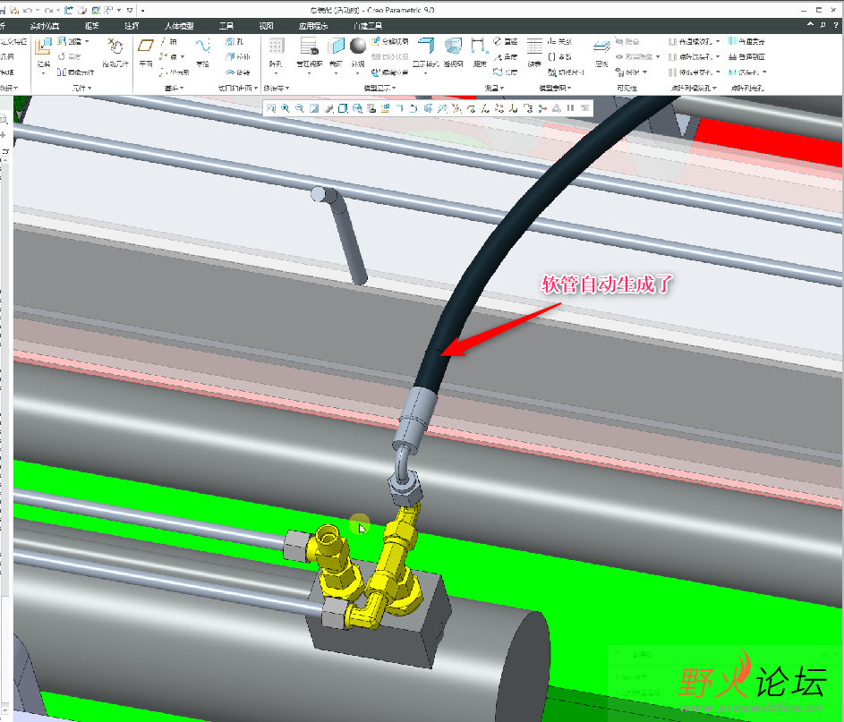

第五步:上述信息都填好后,点击【插入软管】按钮,程序会自动运行生成一根软管并插入到装配体中了,当creo界面中出现【选择】对话框时,分别选择软管两端连接的接头的圆柱面和端面,选择完成后你会发现一根软管已经非常神奇的自动装配到你选择的两个接头中间了;如果是带弯头的软管,需要手动调整一下弯头的角度。

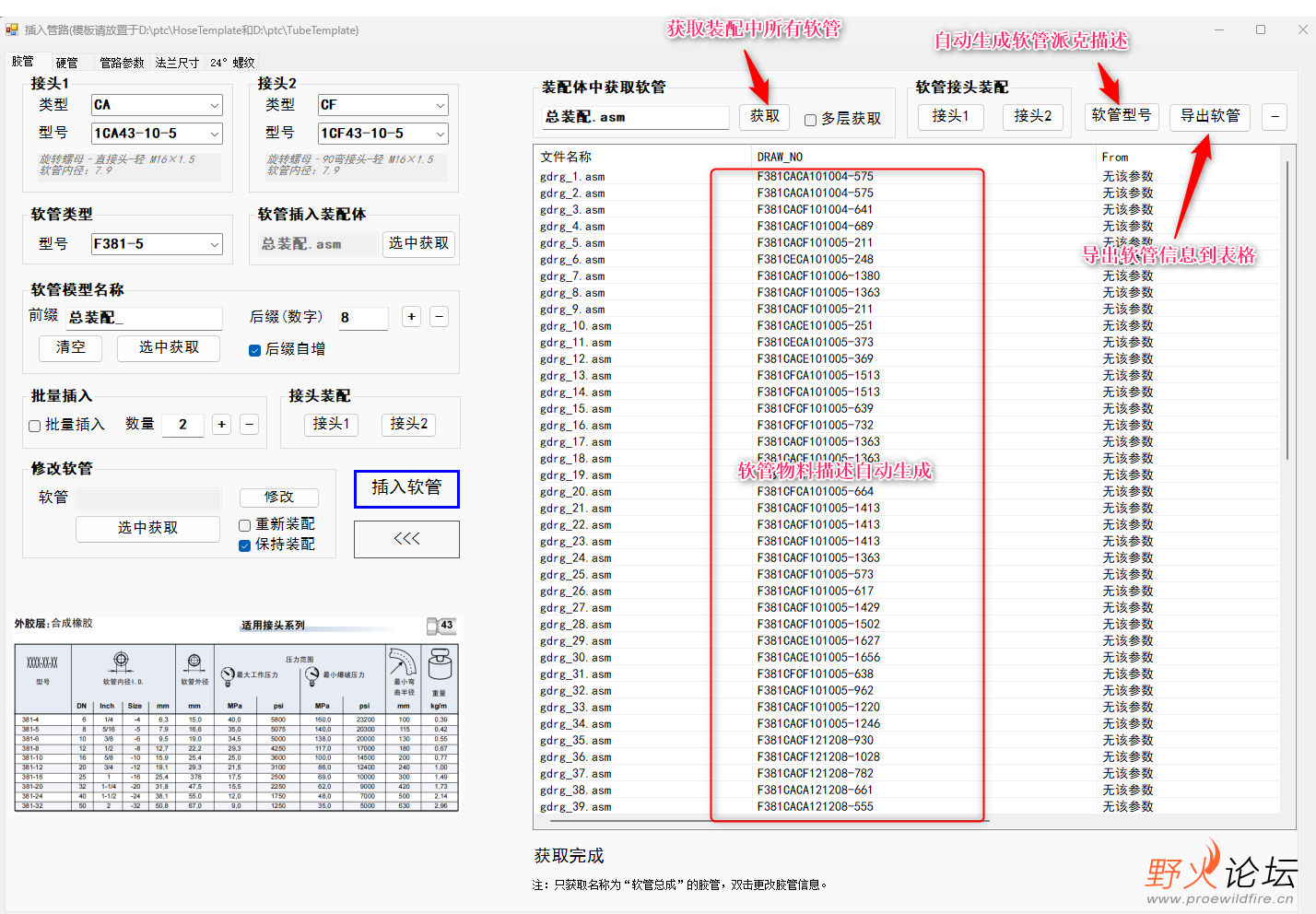

第六步:点击【>>>】按钮,打开右侧界面,点击【获取】按钮,程序会自动获取当前装配中所有软管总成并填入下部列表,点击【软管型号】,程序会自动计算所有软管的物料描述(符合派克标准),点击【导出软管】程序会将所有软管信息导出到Excel表格中。
