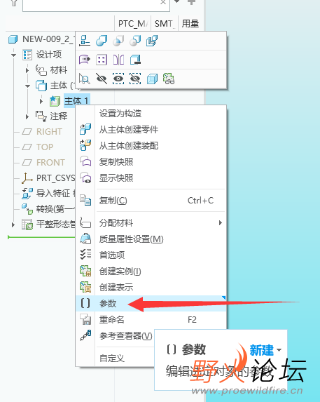

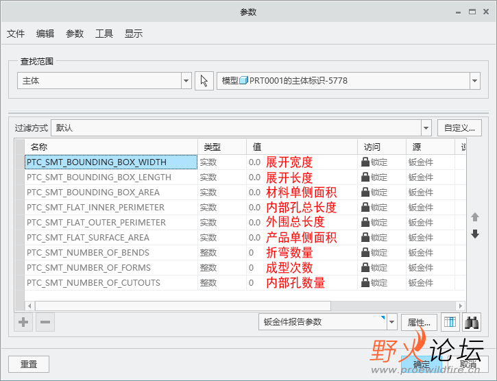

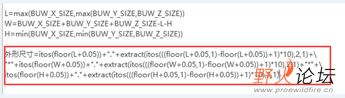

13.4钣金方面,新增加了一些实用的功能,可以直接导出平整形态,方便把激光图汇总,另外新增加了主体的钣金报告参数,让报价方便了不少

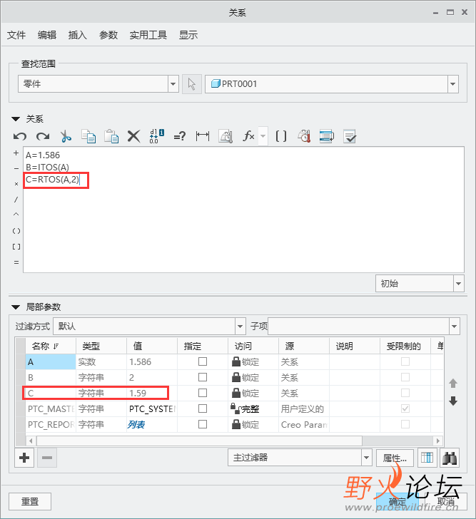

另外,新增加了RTOS函数,比以前的ITOS函数好用多了,ITOS函数将实数转为字符串,只能四舍五入后保留整数部分,现在RTOS可以选择四舍五入后保留几位小数,一些关系式终于不用和extract跟floor或ceil较劲了

发表于 2026-7-8 16:06 | 显示全部楼层
这些参数在钣金模块怎么没找到呢

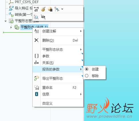

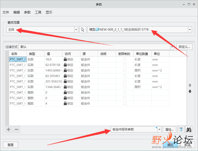

 楼主| 发表于 2026-7-8 17:31 | 显示全部楼层
蛋蛋的叹息 发表于 2026-7-8 16:06
这些参数在钣金模块怎么没找到呢
先创建平整形态,再创建报告参数

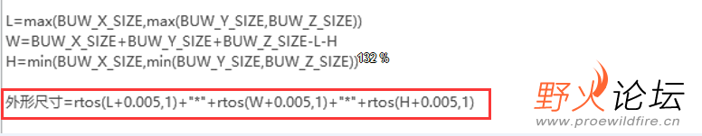

发表于 2026-7-8 22:47 | 显示全部楼层
大佬能讲一下函数的应用场景吗
870
1171
 楼主| 发表于 2026-7-9 08:14 | 显示全部楼层
鸭毛坏鞋拖 发表于 2026-7-8 22:47
大佬能讲一下函数的应用场景吗

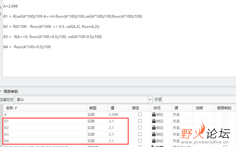

具体还是看自己的需求,比如说,我要在工程图里面引用产品的外形尺寸,保留小数点后一位数四舍五入,以前用的是这样的关系式
有了这个新的函数后,关系式这样就可以了
当然保留小数点后一位数四舍五入,以前也还有不少简洁的关系式可用,正常情况下数据都不会有问题,但是在某些极端情况下,数据会不准
