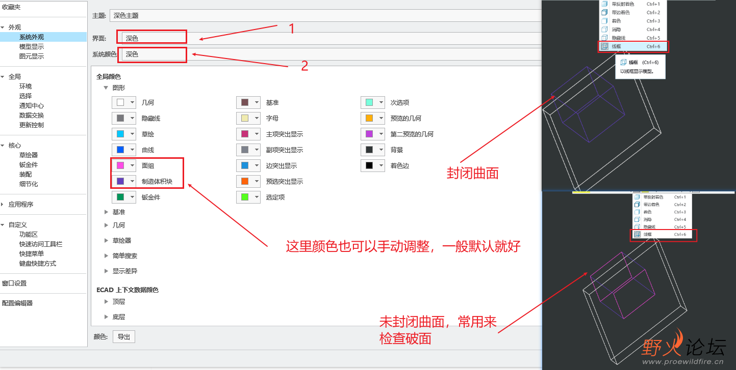

这张图应该能解决你的疑问.低版本可能存在些差异

 楼主| 发表于 2026-7-10 16:44 | 显示全部楼层
就不能和2001一样看树就能识别出来吗?有时候看到10.0的树好乱啊

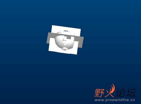

迷惘的人 发表于 2026-7-8 15:09
颜色没调好吧,一眼就看出来了啊
你这个不错咋弄的

发表于 2026-7-10 16:57 | 显示全部楼层
因为增加了分割主体,这是根源
68
 楼主| 发表于 2026-7-10 19:53 | 显示全部楼层
DWTAPS 发表于 2026-7-10 16:57
因为增加了分割主体,这是根源
7楼那个怎么设置的
56
发表于 2026-7-13 11:14 | 显示全部楼层
默认的配置文件就是这样的,清除所有外观,因为你上色后覆盖了原来的颜色,在零件模式下上色选单独的面,不要选整个零件,整个零件上色在装配下上色
68
