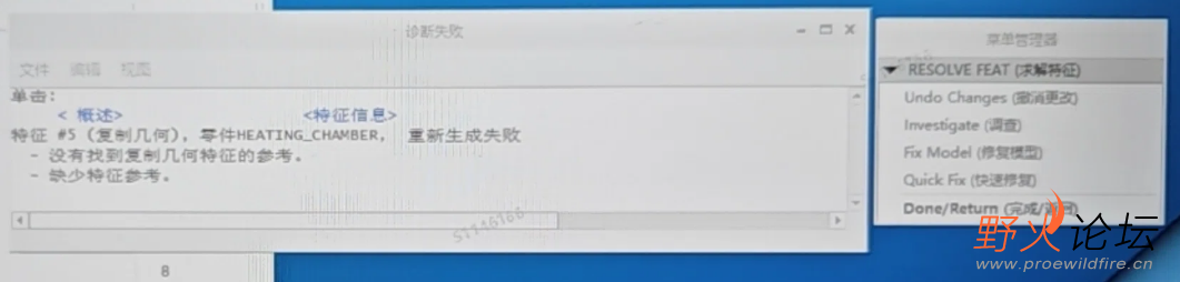

creo 6.0打开装配体,弹出“诊断失败”,需要解决一系列弹窗才能正常操作;
想请教各位大佬,有没有办法设置不弹出这些窗口;
这种需要一个个按顺序解决问题,太麻烦了,很不友好

复制几何的参考丢失。字面意思。你有零件复制外部零件几何了,你又没把参考的文件放进来

打开的是正常建模的装配体,调整骨架文件的参数,重新生成就诊断失败,弹窗不解决,连画图都没办法进行

creo的底层逻辑,这个问题不解决无法生成目标特征,你不解决问题,只解决弹窗没有用,还是失败,典型的:出问题不解决问题,解决提出问题的人
